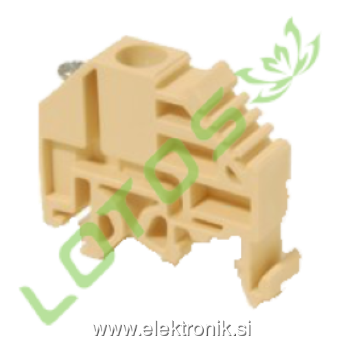

Kaj pa, če bi dal takšne sponke na začetek in konec? V mojih primerih je bilo vse ravno.
