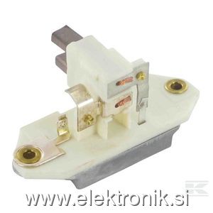

PrispevekObjavljeno: Sob Mar 23, 2024 8:16 pm    Naslov sporočila:  Re: Napetost polnjenja akumulatorja pri avtomobilih. Odgovori s citatom
bostjang je napisal/a:
Regulator je že nekaj desetletij zalit modul združen s ščetkami. V času stoenk je bila modifikacija lažja, ker so bile tri žice do ločenega regulatorja, ki si ga pač lahko predelal.
Tudi v času stoenk in katrc (imela sta enak regulator) je bil zalit, skupaj s krtačkami. Zagotovo se mi še kje valjajo.
Tale na sliki je že novejši s kovinskim pokrovom, starejši so imeli pokrov iz črne plastike, notri pa je bilo zalito z brezkislinskim silikonom.

PrispevekObjavljeno: Ned Mar 24, 2024 1:02 am    Naslov sporočila:  Re: Napetost polnjenja akumulatorja pri avtomobilih. Odgovori s citatom
Jaka57 je napisal/a:
Teh so pa v moji bivši firmi naredili veliko.

PrispevekObjavljeno: Ned Mar 24, 2024 10:43 am    Naslov sporočila:  Re: Napetost polnjenja akumulatorja pri avtomobilih. Odgovori s citatom
To vem. Vem pa tudi, da je naša stoenka imela zunanji regulator, tako je tudi na shemi, ki jo še posedujem v papirnati obliki. Regulator je (bil) montiran na desni strani motornega prostora, bolj pri vrhu.
Shema je enaka tej. Alternator je št. 4 zgoraj pri desni, regulator pa št. 24, nižje na desni.
Najbrž so ravno v tistih časih prešli na zalite regulatorje in tako obstajata obe izvedbi na stoenkah.

PrispevekObjavljeno: Ned Mar 24, 2024 12:46 pm    Naslov sporočila:   Odgovori s citatom
Novi avtomobili v 80. letih (101, Yugo, katra,....) so imeli Iskrine regulatorje, kot sem opisal.
Napetostni prag so v tovarni umerili na enem SMD uporu (cca. 2k in še malo), tako da so ogljeno plast na njem žgali(?) na ustrezno vrednost reguliranja.
Ostali elementi so bili THT in običajna napaka je bila na tem SMD uporu, ki je zelo rad izgubil stik.
Jih je šlo skozi moje roke kar nekaj.

PrispevekObjavljeno: Pon Mar 25, 2024 12:47 am    Naslov sporočila:   Odgovori s citatom
Stoenka 78 letnik ima zunanji regulator, priključen s tremi žicami. Novejše iz 80. let so imele pa Iskrine na alternator privite. V tem mi je enkrat crknila zener dioda in posledično je bila napetost alternatorja krepko previsoka. Se še dobro spomnim kako sem jo menjal. V študentskih letih cena novega regulatorja ni bila zanemarljiva.
