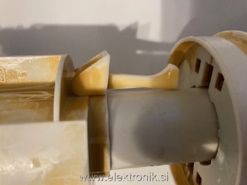

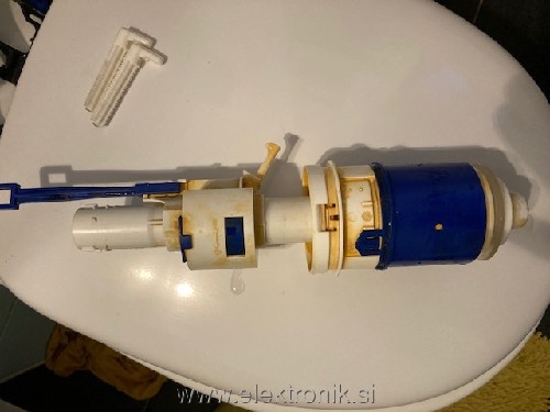

Min gumb na izplakovalniku ne deluje, gre v prazno. Ostalo sem očistil kamna in deluje kot novo.
Ni mi uspelo ugotovit kako naj bi delovalo. Če kdo pozna sistem.

Tu se vidi celoten postopek in deli kotlička.

Servis Geberit še vedno dobavlja rezervne dele za kotličke stare preko 50 let.
Cena Geberit izdelkov je visoka, ampak je vredno tega denarja, zelo redko kaj crkne in deli se dobijo, kar je za vgradni kotliček zelo pomembno.

V Bauhausu imaš komplet sistem za popravilo. Niti ni drago. Zaradi kamna je potrebno to vsakih 10 let menjati.
A kakšen preventiven sistem oz. redno čiščenje ne pomaga? Da bi npr. 1x letno zadevo razstavil, potopil v kis ali citronko in pustil čez noč?

To je prikazano v videu, katerega povezavo sem ga pripel zgoraj.
