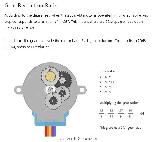

Motor ima na sebi reduktor, tako da če želimo da naredi 1 kompleten obrat izhoda iz reduktorja mora motor naredit 2048 korakov (glej pripeto sliko).
Speravi prvi del kode je potemtakem pravilen :
Koda:
Stepper(2048, 8, 10, 9, 11);
Drugi del pa moram skladno z tem popravit, in ker na vsak korak naredi ~0,176 stopinje (360° delim z številom korakov za 1 obrat, torej 2048) je potem drugi del kode :

PrispevekObjavljeno: Pet Apr 12, 2024 1:20 pm    Naslov sporočila:   Odgovori s citatom
V pripeti sliki ima izhodni zobnik 24 zob, tvoj kot si omenil na začetku ima 20 zob.
Osnova je koliko korakov ima motor za en obrat, prestavno razmerje reduktorja in prestavno razmerje med reduktorjem in mizo,da dobiš končno števio korakov motorja za 1 obrat mize.

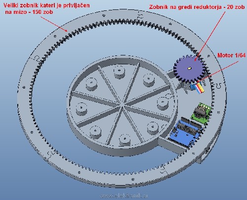

Se opravičujem za zmedo...
Da bolje opišem sistem. Gre se za vrtljivo mizo za 3D skeniranje.
Pogone te mize, je izveden preko zgoraj omenjenega motorja, kateri ima že notranji reduktor (1/64). Na Izhodno gred reduktorja se natakne še dodatni zobnik kateri ima 20 zob, ta zobnik pa potem poganja mizo preko zobnika, kateri ima 150 zob.
Sepravi za 1 cel obrat mize, mora izgodna gred reduktorja naredit 7,5 obratov. Motor pa mora za 1 obrat gredi reduktorja naredit 2048 korakov, kar potem pomeni, da je za 1 obrat cele mize, potrebnih 15.360 korakov motorja (2048 *7,5).
V prilogi slika 3D modela celega sistema. Na veliki zobnik je na vrhu privijača direktno miza, tako da je 1 obraz velikega zobnika tudi 1 obrat mize.
