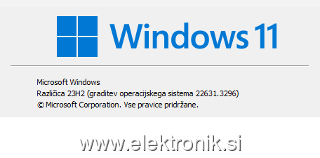

Najprej vrzija windows:
Naprej po koraki, poročila sledijo.
Lp, Vlado

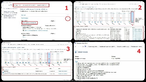

Če je sistem naredil 100% log datoteko potem določene stvari kaj se s sistemom dogaja vidiš v Nadzorniku zanesljivosti (View reliability history).
Kako do tja? Nadzorna plošča, Varnost in vzdrževanje, razširiš poglavje Vzdrževanje in izbereš Pokaži zgodovino zanesljivosti (1).
Moj primer (2) za današnji dan (9.4.2024) brez kritičnih dogodkov in dan 5.4.2024 z enim kritičnim dogodkom (3) v programu ensserver.exe ter prikazom podrobnosti komu pripada ta ensserver.exe datoteka, če klikneš Prikaži tehnične podrobnosti (4).
Vsak naj pogleda zase, če se iz vaših dogodkov kaj vidi katera stvar heca sistem.

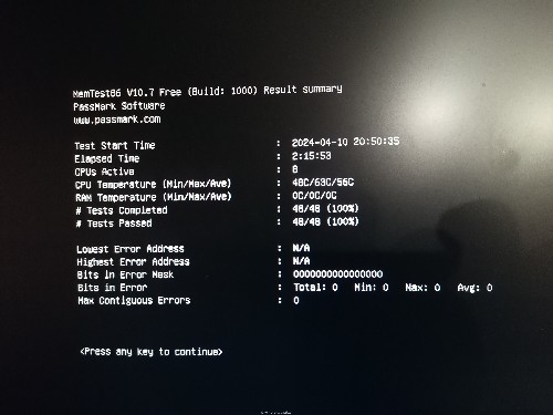

PrispevekObjavljeno: Sre Apr 10, 2024 11:28 pm    Naslov sporočila:   Odgovori s citatom
Ok, tri ure nazaj drugi reset, zopet brez opisa napake.
Naredil sem bootable USB MemTest86 in rezultat je 0 napak...
