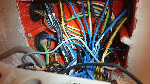

Super, hvala za odgovor. Kako lahko ugotovim, kako je zvezana nula? Vem, začetniško vprašanje, a nisem iz foha in obstoječa napeljava je starejša od mene Mr. Green Kabli v njej pa tako prepredeni, da je meni kot laiku težko videti, kam gre kaj.
Težava je zgolj v tem, da je dislocirana lokacija in ne bi rad dvakrat delal 350 km dolge poti s štromarjem, da na licu mesta ugotoviva, da imava s sabo napačno prenapetostno zaščito.

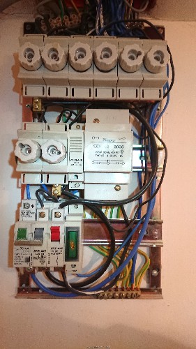

Trenutno FID stikala ni, je samo ročno za vklop/izklop in KZS za pralni stroj. Tako izgleda omarica, priloga.

Glede na sliki bi rekel, da imaš TN-C-S sistem ozemljevanja, kar pomeni, da imaš v el. razdelilniku N in PE zbiralki galvansko povezani (tisti modri vodnik v PE sponki), kar seveda pomeni, da sta na enakem potencialu. Za tak sistem bi bila ustrezna (1+0) varianta odvodnika prenapetosti.
Bi ti pa predlagal, da se z električarjem dogovoriš, da s sabo vzame obe varianti in potem na licu mesta dejansko ugotovi katera varianta bo ustrezna. Električar se v trgovini lahko dogovori, da bo eno varianto vrnil. Tako ne boš imel dveh poti.
