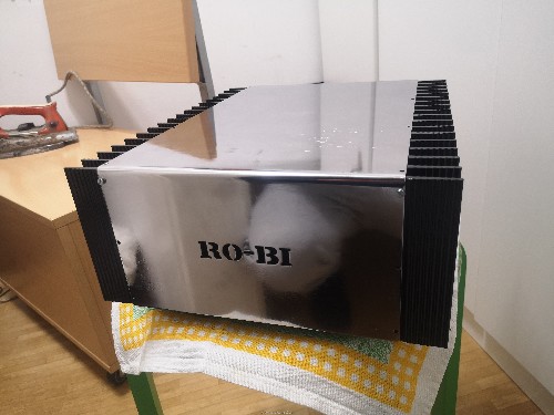

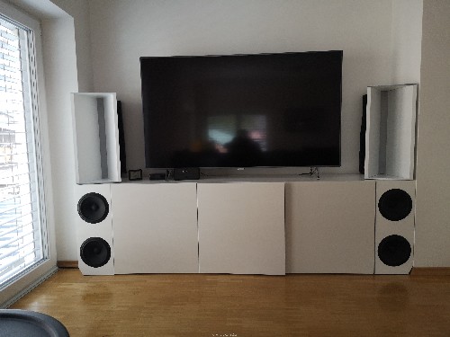

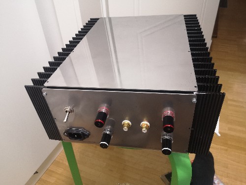

Zamenjal sem avdio sistem. Sedaj je 2.1
Zgornji spekter pokriva amp v "A" klasi, za sub je "D".
Posslušam že nekaj časa in sem zelo zadovoljen Smile

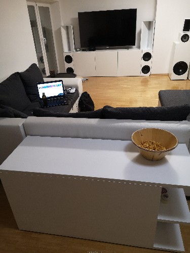

Tako se vidijo vsi trije boksi. Zgoraj desno je star zvočnik od prejšnjega sistema

Me pa zanima glede na to, da imaš kar nekaj večjih steklenih površin, ali ti to povzroča kaj problemov? Resonanca stekla....anomalije zaradi odbojev itd ?

Resonanc ni, ker so full debela stekla in še troslojna. Nič se ne trese. Z odboji je pa tako- z starimi zvočniki je bil kar problem, tile novi so pa ožje usmerjeni in ni težav.

Štirje kosi:SB Acoustics SB20PFCR30-4
Dva kosa: Dayton Audio PA460-8 Subwoofer
Nad 300hz je pa ribon v hornu
Med SB acoustic in ribboni je pasivna kretnica, za sub je pa behringer inuke 3000 , kjer je nastavljena kretnica in izravnava odziva -sta namreč v zaprtih škatlah
