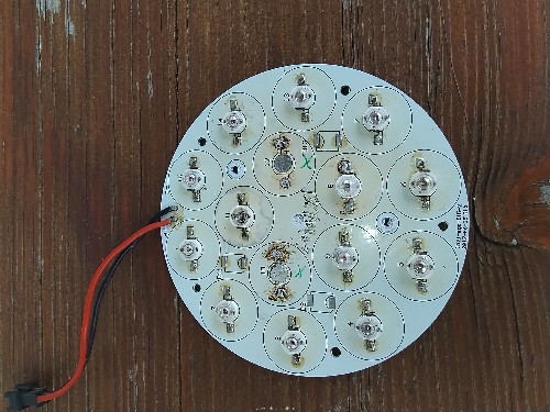

Kakšen predlog za uspešno menjavo okvarjenih posameznih LED, ki so spajkane na aluminijasto hladilno ploščo. Posamezna LED je spajkana na treh točkah. Kako naj spajkam sredinski pad, ki je namenjen za hlajenje. Predgretje Alu plošče, na koliko °C? Kakšno drugo priporočilo?

Zanimivo, da so sredinski padi spajkani.
Imam kar nekaj led svetilk narejenih na enak način, vendar z manj ledicami,
vendar sredinski padi niso spajkani, pod njimi je samo termo pasta in to je to.

Podobno sem enkrat delal.
Dal sem na grelno ploščo in potem grel po spominu na nekje 150 stopinj.
Zanič ledice sem potem grel še z vročim zrakom in odstranjeval z pinceto.
Sredinski pin je spajkan.
Če nimaš grelnika tiskanin, povej ti ga posodim.
Edit sem našel nekaj fotografij in video
Na njej je videti da sem imel nastavljeno 450 stopinj, zakaj toliko ne vem, lahko da sem se kaj igral.

Sam sem prvič v ta namen uporabljal električni kuhalnik.
Brez regulacije na full.
Ko se segreje jih z pinceto dol pobereš.
Za gor zalotat rabiš pa prvo spucat star cin, pa novega nanest.
In ponoviš s kuhalno ploščo.
PCB je malo potemnel ampak še vedno dela.
Sredinski padi služijo odvajanju toplote in mehansko držijo led na mestu.

jaz bi okvarjeno-e LED kar poreskal, ušesca oziroma priključke najprej odščipnil in odlotal v fazi odstranjevanja.

Okvarjene LED so že odstranjene. Problem je kako pametno in učinkovito zaspajkati hladilni srednji pad.

Jaz delam z narobe obrnjenim likalnikom in reflow pihalnikom. Najprej je resno vprašanje, kaj za ena oblikovalska luč je to, da se to splača. Nazadnje sem eno tako umetnino popravljal, tako da sem zrisal novo plato in jo dal delat v JLCPCB na alu podlogo, je še najmanj težav. Je ratalo. Še največ težav je s polarizacijo LED, ko nazaj lotaš, odbit vogal je oznaka. Lotal sem samo pole in ne sredine ročno z Wellerjem, najprej eno stran in nato drugo brez paste, z noclean tekočino Topnik RF800. Se boste smejali, ampak tako je.

Mogoče bo moja izkušnja pomagala še komu. Večina LEDic, ki so odpovedale so bile že menjane. Seveda so bile spajkane le na kontaktnih nogicah, hladilni pad pa je bil čist in ni bil prispajkan na ALU ploščo. Posledično nove LED niso bile hlajene in so hitro odpovedale. Toliko o tem, da hladilnega pada ni potrebno spajkat. Je pa praktično nemogoče priskajkat hladilni pad le z vročim zrakom ali spajkalnikom, ker je odvod toplote na ALU plošči kar konkreten.
Kako pa se potem to spajka ali kako drugače?

S pomočjo grelne plošče.
