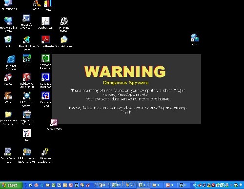

Nekaj sem se igral na muli in dawnloadal, pa sem staknil virus.
Na ohranjevalniku zaslona se mi je izpisalo tole(glej sliko). Nakar se mi takoj odpre povezava kjer lahko kupim Spyvare cleaner tool. Sam sem na googlovi spletni strani dobil Spayvare doctor. Ga zaženem počistim računalnik, računalnik reštartam, vendar isto. Ponovim postopek z NOD 32, brez efekta.
V orodni vrstici se mi je pojavil rdečebel dežnik in velik X (Waring Security report.
Your computer is infected! It recomended to start spyvare cleaner tool). To me zopet pripelje na že prej omenjeno spletno stran.
Ali mi lahko kdo svetuje in pomaga da se rešim nadloge.

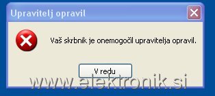

Kot sem ugotovil mi tudi Ctrl Alt Delete kombinacija tudi ne prime.
Ima kdo kaj izkušenj in mi je pripravljen pomagati?

za Upravitelja procesov poskusi tole.
Verjetno ti bo deloval le nekaj sekund, preden ti ga bo trojanec spet okužil.
