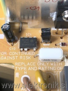

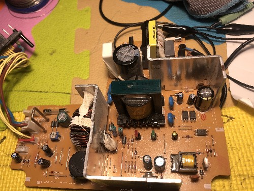

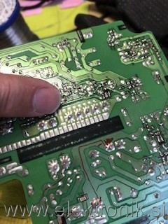

Popravljam polnilec od Makite.
22uF kondenzator je bil fuč a še vedno ne dela.

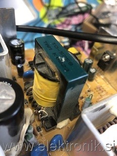

A je tole na sliki transormator? Notri pride štrom iz gretz-a ampak na drugi strani pa ne pride nič ven?
Kaj bi blo še pametno pogledat Mos fete itd ?
Hvala za koristne nasvete...

Tol ni klasičen transformator, ampak stikalni napajalnik, kjer je v primeru odpovedi za preverit varovalke na vhodu in potem po vrsti še greatz, mosfet (na zadnji sliki verjetno levo na hladilniku), nizko omski upor vezan na Source FET-a, ter na koncu še sam driver čip, na tretji sliki verjetno kjer se slabo vidi, verjetno nekaj v 6 ali 8 pinskem ohišju.

Ja štrom pride iz gretza do tega stikalnega transformatorja ampak na drugi strani ni napetosti... Tako da varovalke so dobre na vhodni strani itd...
Bom preveril kot ste omenili...
Sem odprt še za kakšne ideje...

Če bi bila še slika iz strani tiskanine, bi bilo lažje,
kajti na gornji strani ni PWM regulatorja.
Sicer se je pa že PPG78 ponudil, da bi pogledal.

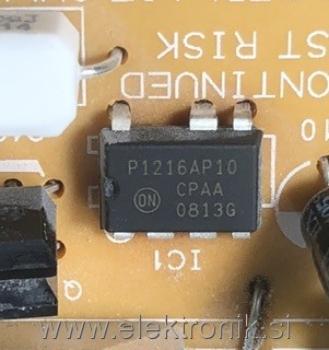

Poglej v kakšnem stanju (tu mislim predvsem na vidne poškodbe, luknjica, razpoka...) je pwm čipek, ki mu po vsej verjetnosti manjka ena nogica in se skriva na tvoji zadnji sliki za desnim spodnjim hladilnikom kjer pride priklop napajanja.
Lahko daš sliko ali poveš vso oznako čipa. Morebiti gre za NCP1200-D ali njemu po funkciji podoben čip, kot je v Makiti DC18SF (načrt v priponki).
TUKAJ je še nekaj ostalih podatkov glede Makite DC18RA-T P/N:630508-6 okoli oznak komponent (mosfeti, varistor...) ter kje se nahaja pwm čipek.

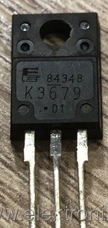

Kako je zdaj s tem Mosferom a tole dela al ne ?
https://files.fm/u/nub5g5pjkn

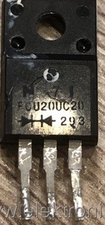

In zanima me kaj je tale tadrugi element z dvema diodama še nikoli ga nisem videl in mislim da deluje ker na obe strani kaže enako 414 ...

2SK3679 N-CHANNEL SILICON POWER MOSFET
Drugo pa je dvojna dioda, kot je narisano.
200V in 20A.

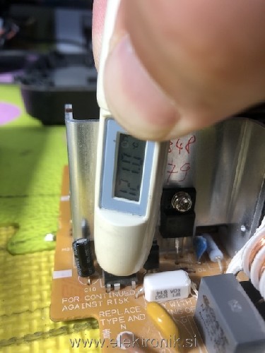

Vse elemente sem pregledal in so ok.
Tale se pa kar greje... Ga je treba zamenjat ali je vzrok kdo drug da se ta greje...?

Če je mosfet, ki ga krmili ta pwm čip P1216AP10 res v redu, bi ga jaz vseeno zamenjal.
Vendar pazi, da bo nov za enako frekvenco 100kHz, torej enako oznako P1216AP10 (order no: NCP1216AP100G).
npr. Mouser štacuna
