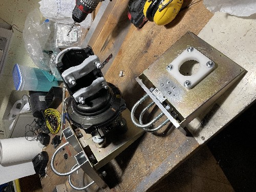

Na Wimo sem izkoristil ugodno ponudbo za yaesu rotator brez krmilnika.
https://www.wimo.com/en/yaesu-antenna-rotors-without-controller
Cena preko našega konekt doo je ista kot na wimo, le poštnine je manj.
Ta model mi je padel pod “radar”, ker je dokaj kompakten, pa še brez krmilnika se dobi. Antenski steber imam dokaj stran od delavnice s postaj(ank)o, kar bi rad premostil s krmiljenjem preko mrežne povezave. To je tudi pogoj za oddaljeno upravljanje (remote), saj bom sčasoma vse postavil za oddaljeno delo, da lahko sodelujem v kontestih od koderkoli.
Deževni dan je bil ravno pravi za izdelavo nosilca in gornjega ležaja (izdelal S52MP).
Sledi elektronika.

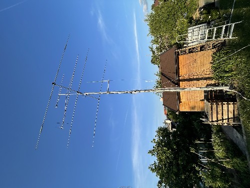

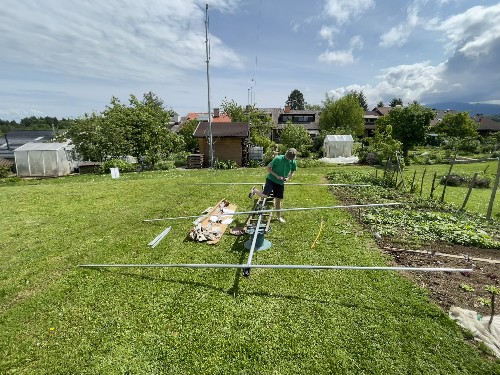

Poleg gre seveda ustrezna antena, da se drog ne bo sam vrtel.

Za kateri band pa je ta antena?
Prispevkov: 3531
Aktiv.: 31.57
PrispevekObjavljeno: Sob Maj 04, 2024 7:06 pm    Naslov sporočila:   Odgovori s citatom
s53al je napisal/a:
20, 15 in 10.
Gor je še za 2m in 70cm.
