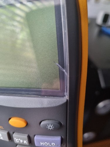

Zdravo,
Na Fluke termometru mi je počilo ohišje. Ravno tam kjer je zaslon.
Je kdo kaj podobnega uspešno posaniral da je bilo manj vidno?

Nekoč mi je že uspelo dokaj dobro sanirati podoben primer.
Potrebuješ sekundno lepilo z majhno viskoznostjo (kot voda)
Zelo malo količino lepila previdno naneseš na rob razpoke in lepilo samo steče v razpoko

UV lepilo (kot se uporablja za popravilo avtomobilskih stekel) bo prava rešitev.

Hvala za nasveta, uv lepilo sem naročil.
Sekundno lepilo imam, ampak raje vprašam za nasvet, ker možnost je le ena Smile .

Lepilo je prispelo, vzel sem si čas in zalepil.
Hvala mucek za nasvet, razpoka je mnogo manj opazna, ampak žal ni neopazna.
Namazal sem po razpoki, iz inekcijo na katero sem dal malo gumi cevke sem potisnil lepilo v razpoko. Potem pa na sonce.
