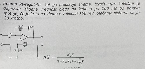

prosim za pomoč pri izračunu PI regulatorja na sliki:
Iz sheme je potrebno izračunati ojačanje - (Kp). Shema vsebuje neinvertirajoči ojačevalnik z zgoraj dodanim PI, členom. Tako vezavo vidim prvic, do sedaj se nisem videl nalog z vezji, katera so hkrati neinvertajoci ojacevalnik in hkrati regulator. Prosim za pomoc pri izracunu ojacanja Kp, to je ojacanje sheme na sliki.
Hvala
PI regulator

Vezje na sliki ni PI regulator, ne integrira pravilno. Kondenzator bi moral biti zaporedno z R4.
dreja je napisal/a:
Regulator je neke vrste ojačevalnik (ki ima lahko dodan I in/ali D člen).
