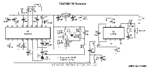

Na YouTubu sem našel video in načrt za izdelavo FM sprejemnika. Naročil sem PCB in komponente po tem načrtu. Sprva mi je oscilator osciliral pri precej nizki frekvenci, zato sem ročno navil tuljavo z štirimi ovoji in za kondenzator C16 uporabil enega z vrednostjo 22 pF. Trenutno lahko sprejemam komercialne radijske postaje, ne morem pa regulirati frekvence oscilatorja z potenciometrom, reguliram jo z vstavljanjem izvijača v tuljavo.
Ali je možno, da je v vezju napaka? Zanima me predvsem tisti del z tranzistorjem in zener diodo, ki so vezani na 5 V vzporedno z potenciometrom za regulacijo frekvence. Sploh ne vem, kakšno funkcijo ima tisti tranzistor.

Mislim, da si falil, ker so dal tako velik C16 in potem varicap dioda ne more pokriti območja.

Seveda je napaka, saj potenciometer s katerim bi spreminjal napetost na varikap diodi, glede na to, kako je vezan, nima nikakršne funkcije.
Kaj naj bi pa delal Q1 je pa sploh nejasno, vsaj zame. Je sam sebi namen, glede na to kako je vezan.

Sem ga zamenjal z 22 pF.

V priponki je pravilna shema.

22pF za C16 je premajhna vrednost, mora biti par nF, kot na shemi.
Q1 služi za stabilizacijo toka skozi zener diodo glede na temperaturo, stabilizira torej varikap napetost in s tem prepreči drsenje nastavljene frekvence.

Pa ne vem kako to, da ni na napako niti nihče opozoril v komentarjih. Vezje sem popravil, regulacija frekvence sedaj deluje, hvala vsem.
