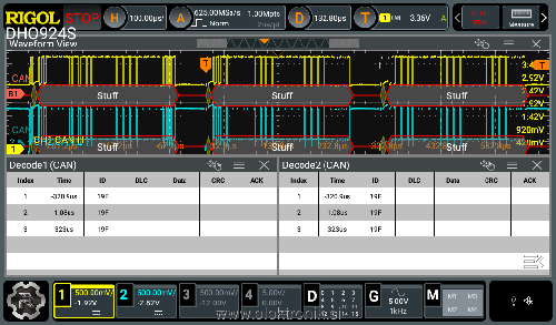

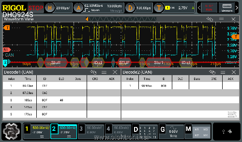

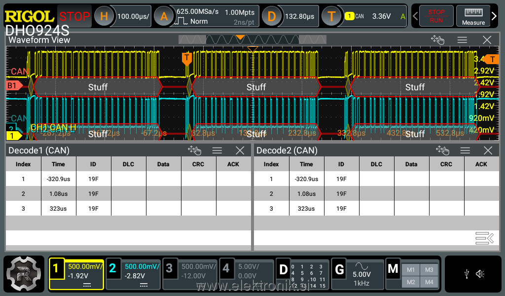

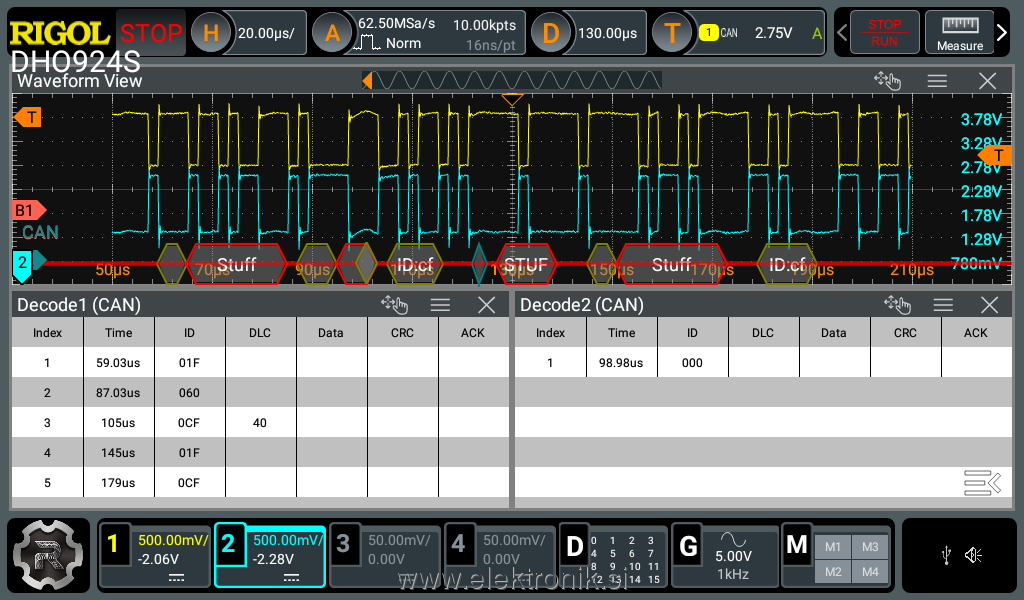

Sem na vikend izposojo dobil Rigol DHO924S
Ima sicer logični analizator in signalni generator, ki ga ne rabim.
Sem malo šnofal CAN vodilo mojega avta (priklopil sem se na diagnostični priključek, CAN GW samo sprašuje ali je diagnostika priključena).
No nato sem priklopil Launch diagnostiko in zagnal branje vseh modulov.
Zdaj malo je slabo ker vsak modul očitno naredi nek reset vodila in se pobriše predhodna vsebina shranjenih sporočil.
Je pa možno, da je to tudi BUG na rigolu.

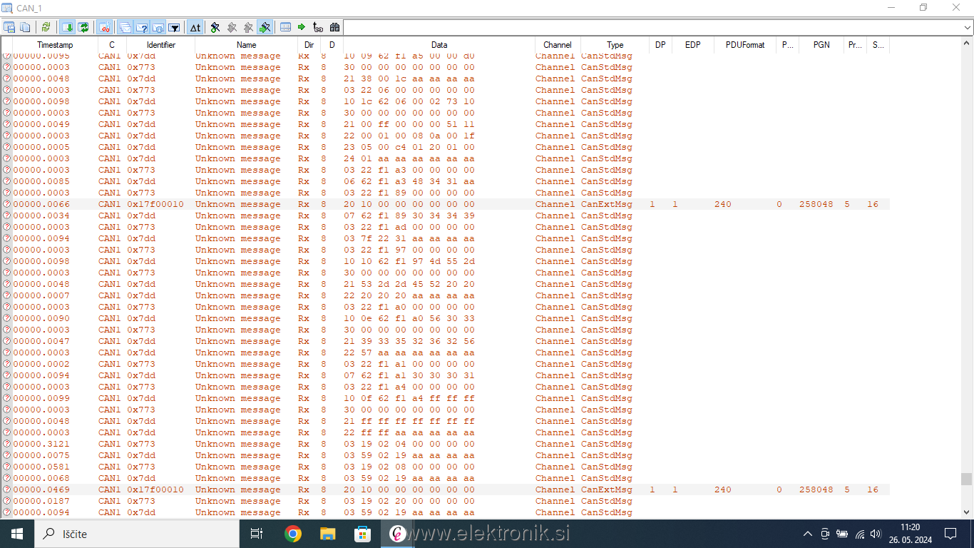

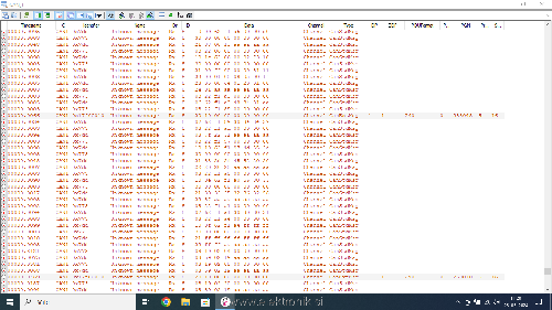

Za dodatno zabavo sem potem isto ponovil še z CanEasy STICK.
Ja vem, nisem ujel istega modula.
 Velikost datoteke:  155.79 KB
CAN GW in diagnostika se pogovarjata
 Velikost datoteke:  119.79 KB
 Velikost datoteke:  143.63 KB
 Pogledana:  10 krat
LP Gašper

Si mogoče poskusil export zajetih podatkov? Ponavadi se tam vidi več podatkov.
Sicer nevem kaj je tebi bolj prioritetno - osciloskop ali zajem digitalnih signalov.
Poglej si saleae logic - logični analizator z zelo dobrim SW. Podpira tudi zajem analognih signalov.

Nekaj sem poskusil, in imam datoteke v bin formatu.
Žal mi je zmanjkalo časa za analizo.
Bo moralo počakati do anslednjega vikenda.
In sem dobil potrditev, da je precej možno da je zgoraj opisano delovanje prikaza bug.
LP Gašper

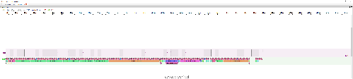

PrispevekObjavljeno: Tor Maj 28, 2024 8:01 pm    Naslov sporočila:   Odgovori s citatom
Mi je ratalo pretovrit in analizirati v drugem programu.
Najprej z wavebin v sr datoteko, ki jo prebavi sigrok.
V njem sem potem dekodiral CAN sporočila.
Pazi, velika slika.
 Velikost datoteke:  105.63 KB
 Pogledana:  39 krat
LP Gašper
