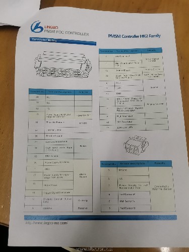

Na mizo sem dobil nerabljen kontroler za pm motorje, prijatelj bi rad naredil samohodno kosilnico z njim.
nikjer ne dobim popolne vezave, če na throttle input vežem 10 k potenciomter in po vklopu potenciometer malo vrtim sem in tja se začne motor na polno vrtet, potem lahko prestavim v nižjo prestavo in zmanjša hitrost.
Ali ima kdo izkušnje s tem kontrolerjem.?
na tem forumu sem našel podoben kontroler, kjer je pripet drugačen pinout, s tem izgledajo signali +5, gnd in signal kot bi morali a motor se vedno vrti z visoko hitrostjo brez regulacije.
https://www.elektroroller-forum.de/viewtopic.php?f=84&t=7772&start=10
Preizkusil sem 1 k in 5 k kjer vrže napako 12 ali 14 utripov, z 10 k in potenciometrom na sredini pa ni napake in potem malo prestavim potenciometer in motor se zavrti,??
0-02-05-f071ab44d809188e02fb3c7b54a43865aa9f9e14918a703f73d49c1a5a67dfff_1f1b3139d4b3690b.jpg
Tole je dokument ki sem ga dobil zraven, vendar po tem pinoutu ne deluje throttle ker je na 28 pinu 3.3 V,

Imam enega, ki ima v ročici hall senzor (nisem gledal oznak) - poizkusi.
