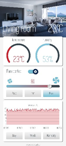

Jaz za takšno zadevo uporabljam GUI-O www.gui-o.com
V to lahko vkomponiraš dodatno še merjenje npr. temperature, vlage, stanje vklopov, grafe,...
Če bi se odločil za nekaj takšnega ti lahko pomagam, ker je zelo preprosto.
Povezava je preko WiFi ali/in bluetooth s pametnim telefonom. Grafični prikaz si lahko prilagodiš po svojih željah.
Za občutek prilagam eno mojo rešitev. Fotografija je lahko dejansko stanje in pogled sistema.

Na prvo žogo izgleda dobro. Sem laik in nisem iz vašega področja (sem strojnik), zato se vnaprej opravičujem za štorasta vprašanja.
Kako v tem primeru obideš daljinec oz. upravljalno enoto konvektorja oz. kam se na konvektor priklopiš, da ta vmesnik prevzame nadzor?
Ker v osnovi je konvektor priključen na 230 V in potem je na njem kontrolna plošča, ki jo upravljaš z daljincem. Ostalo v strojnici se vklopi preko signala s kontrolne plošče konvektorja.
Tista rešitev, ki sem jo objavil zgoraj nekako kopira signal daljinca in potem komunicira s sprejemnikom na notranji enoti, kot bi to počel z daljincem.
