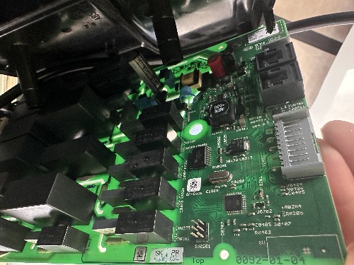

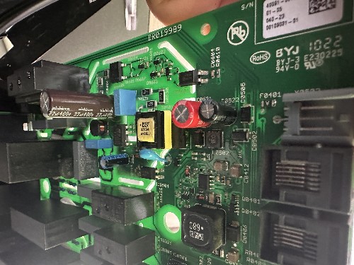

PrispevekObjavljeno: Čet Jun 27, 2024 5:46 pm    Naslov sporočila:   Odgovori s citatom
Prilagam slike, ce je kaj vidno. Moder varistor izmerjen z multimetrom ima vrednost 0.

PrispevekObjavljeno: Čet Jun 27, 2024 7:21 pm    Naslov sporočila:   Odgovori s citatom
Potem je jasno kje je kratek stik, če je izmerjeno pravilno. Rolling Eyes

PrispevekObjavljeno: Čet Jun 27, 2024 7:49 pm    Naslov sporočila:   Odgovori s citatom
Po vsej verjetnosti si meril upornost XY kondenzatorju in ne varistorju.
Kakorkoli "modri" element je fuč.
Pomeri še na sponkah kjer je bil kondenzator ali je še kratek stik na PCBju preko katere druge komponente.

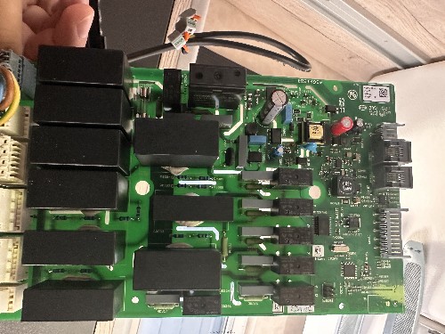

PrispevekObjavljeno: Čet Jun 27, 2024 9:09 pm    Naslov sporočila:   Odgovori s citatom
Meril sem temu modremu okroglemu. Ko sem meril se kondenzatorjem je vsem kazalo neko vrednost.
Kdo bi ki pa ta varistor lahko menjal? Tega pa zal ne znam sam.
