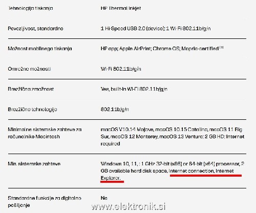

Malce čudne minimalne sistemske zahteve d'oh!
Vir: https://www.hp.com/si-sl/products/printers/product-details/product-specifications/2101377215

HP je s to "e" serijo (imam printer M209DWe) postavil pogoj stalne povezave na internet. In pa obvezno uporabo originalnega potrošnega materiala (tonerjev).
Je pa instalacija tega čuda vse prej kot enostavna, gre preko HP SmartApp...
Printer sicer deluje BP, razen kakega nočnega FW upgrada ko se restarta, ampak če bi bral drobni tisk malo natančneje ga ne bi vzel za živo glavo.

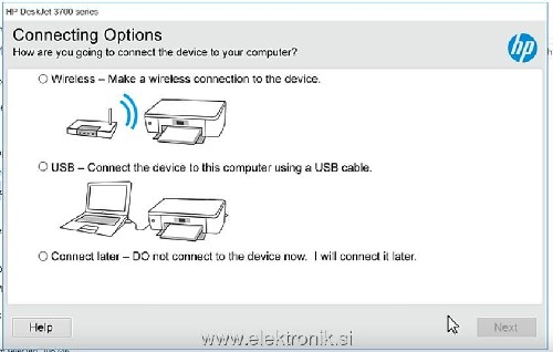

Nekje med inštalacijo te vpraša kako želiš priklopiti tiskalnik, preko wifi ali usb.
Slika je iz videa:
https://www.youtube.com/watch?v=9xKX1742ito

Priklopi naj usb kabel in bo videla ali bo sistem zaznal in inštaliral usb gonilnike za tiskalnik ali ne in ali bo prikazan med tiskalniki.
Drugače bo potrebna reinštalacija, da se najprej inštalira gonilnik, šele nato priklopi usb kabel.
Saj v videu je neke vrste začetek inštalacije, le da mora ona izbrati USB namesto WiFI. V videu se izbere wifi.
