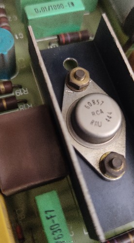

Hi
Sploh ne najdem nikjer podatkov za element spodaj na sliki RCA 60857, nekje mi napiše, da je tiristor. Ni pa nobenih podatkov o napetosti, toku ....
Prosim ,če kdo pozna ta element in s kom novejšim bi ga lahko zamenjal.
Najlepša hvala.
Lp,marko
 Velikost datoteke:  1.57 MB
a.vidmar
Prispevkov: 1159
Aktiv.: 5.31
PrispevekObjavljeno: Ned Jun 09, 2024 9:33 pm    Naslov sporočila:   Odgovori s citatom
According to an old RCA cross reference, the 60857 (and it does look like that first character could be a 6 instead of a G) is a 600 volt, 5 Amp SCR which does cross to the old SK3502 substitute. I have not been able to locate an actual data sheet in my archives as yet. If that is a 'G' instead of an '6' then it is a house number and only the manufacturer has the data on it. Unfortunately, house numbering of standard parts is, and has been, a fairly common practice and also a foolish one on many counts.

Tudi ta SK3502 je neka stara zadeva in ne vem kje bi ga dobil.
Ali je možna menjava s kakšnim novejšim SCR, ki bi imel podobne karakteristike.
Lahko tudi v TO ohišju, ki bi se dobil pri nas.

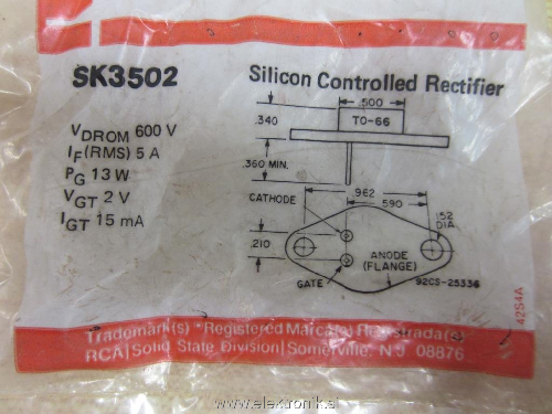

SK3502 SCR 600V 5A TO-66 Case
RCA Thomson SK Replacement SCR, TO-66 case, replaces 2N4101, 40506, CXL5513, ECG5513, GE-700, KD2100, NTE5513, RTR0350, RTR0360, S2710B, S2710D, S2710M, SCR605(ELCOM), SF3G14, TA2773, TAGS-500R
vir informacije
Od vseh zgornjih nadomestnih imen ima TME opis za NTE5513, vendar trenutno nima zaloge, zato jim pošlji povpraševanje kdaj bi ga dobil.

Hi
Ali bi delovalo, z malo predelave, če bi vstavil tiristor, ki ga imajo v IC elektronika, BT151-800R.
Datasheet: https://www.mouser.com/datasheet/2/302/BT151-800R-352987.pdf
Vseh zgoraj omenjenih tiristorjev ni nikjer za dobiti, v bližini.

Je za preizkusit.
Vdrm in If sta višja kar ni problem, Igt je isti 15mA, edino Pg je manjši za katerega ne vem koliko je to kritično.
Katera naprava pa je to (model/product no., type...)?
