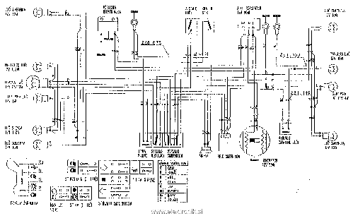

Drži, pripenjam še shemo APN6 mopeda.
Toda, pozor, obe shemi sta za 12V inštalacijo!
Za primer APN4 mislim, da so bili vsi originalno 6V. Tako odpadejo regulator napetosti, zavorna luč, utriipalniki (žmigovci) in res ostane vsega skupaj bolj malo.

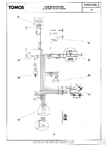

ja imam originalno 6V inštalacijo
potreboval pa bi za zadnjo luč in sprednjo ter za izklop elektrike
jjakob
Prispevkov: 1348
Aktiv.: 5.68
PrispevekObjavljeno: Sre Maj 20, 2009 5:51 pm    Naslov sporočila:   Odgovori s citatom
Tako kot v priponki, le da ti nimaš zunanje vžigalne tuljave in regulatorja.
 Velikost datoteke:  61.79 KB
 Pogledana:  107 krat
 Velikost datoteke:  48.49 KB
 Pogledana:  140 krat

PrispevekObjavljeno: Sre Maj 20, 2009 6:24 pm    Naslov sporočila:   Odgovori s citatom
aljaž
po spominu iz pred 20 let
original tomos apn6 ima na stikalo napeljano rumeno in črno žico
rumena je +6v iz špule in črna za ugašanje oziroma prekinitev iskre.
Iz stikala gredo modra in bela za luč + zelena za zadnjo luč
Rjavaje masa
in še ena za hupo
Hupa ma stalni +6v in dobi maso prek stikala ki je na balanci, ko hočeš potrobiti
Iz špulce gre še rjava= masa, ki je pritrjena na vijak s katero je motor privijačen na gaštel.
to je to
