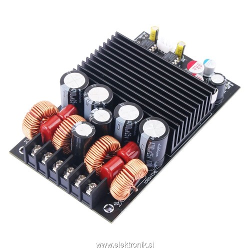

Malo se igram s temi kitajskimi moduli. No, po prvem navdušenju, je pa zdaj nekoliko drugačna slika. Zadeva je ob prvih testiranjih prav spodobno delala. Se je pa stanje precej spremenilo, ko sem poskusil stvar pripeljat proti deklariranim specifikacijam, ki jih uporabljeni TPA3255 obljublja.
Izkazalo se je, da je izvedba daleč od tega, da bi lahko čip izkoristila v okviru njegovih specifikacij. Uporabljeni hladilnik je močno poddimenzioniran, elektroliti v izhodnem filtru so povsem neprimerni, enako velja tudi za uporabljene dušilke.
Poskusil bom sicer zadevo predelat, ker TPA v osnovi ni slab in mislim, da bi lahko bil osnova za soliden ojačevalnik. Me pa zanima, ali se je mogoče še kdo ukvarjal z njim ... in kakšen je rezultat?

Takole na pamet. Ne vem katero vezje je notri. Mislim, da nekaj podobnega. Kupil sem dva ojačevalnika, ki sta, tako kot praviš ti, delala v redu za test. Potem sem pa na njega priklopil "taprave" zvočnike in napajanje na maximum. No tukaj je bilo pa potem razočaranje. Zvok je izgubil barvo, vse se je grelo, skratka neuporabno.
Trenutno je šlo vse skupaj v arhivo, za "taprave" zvočnike pa naprej uporabljam MOSFET ojačevalnik po principu "Crescendo"
Tako po toriji mi je jasen princip in zelo zanimiv, saj je moč v bistvu odvisna od FET-ov in napajanja. Greti pa se tudi ne bi smeli preveč, saj delujejo v preklopnem načinu.
Vsekakor pa sem verjel, da bo to delalo vsaj približno tako, kot je napisano v specifikacijah.
Odgovoril ti ravno nisem na zastavljeno vprašanje, sem pa s teboj delil mnenje

Ni to namen, da bi poganjal neke orenk zvočnike. To je bolj za kak BT radijo in meni se tam odlično obnese. Na tavečje imam končno po shemi od ESP za srednje in visoke in D klaso za bas.
Redki z D načinom so dovolj dobri za "spredaj". Tisti, ki pa so, so pa dragi ko pes.

Ne vem, no. Sodeč po tem, kar sem o čipu prebral (skoraj dvomim, da bi TI goljufal pri specifikacijah v datasheetu) mi je tole še vedno zanimivo. Mislim, da v osnovi lahko da kar dober rezultat.
Druga zgodba so pa sami kitajski modulčki. Verjetno bi bil rezultat boljši, če bi se zadeve lotil "iz nule". Kakor koli že ... zagrabilo me je, pa bom poskusil zadevo predelat vsaj v tistih segmentih, kjer po mojem mnenju ni OK. Nekaj materiala imam naročenega. Ko bom imel vse skupaj pa sestavim.
Se bom oglasil z rezultatom.
