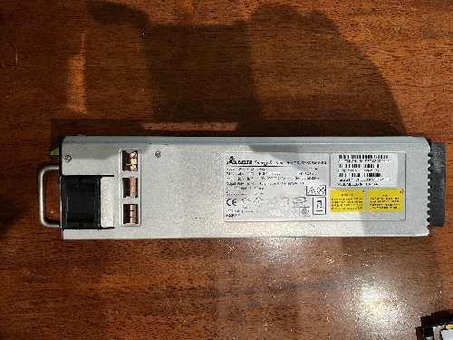

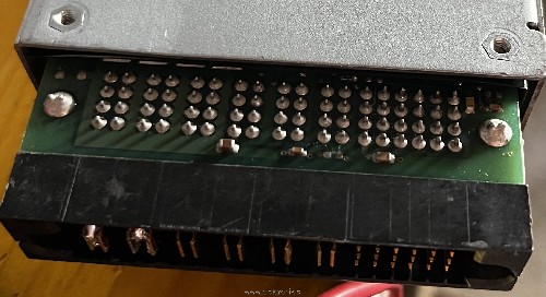

Imam strežniški napajalnik, ki bi ga želel uporabiti za napajanje avto ojačevalca
Zanima me kako se imenuje konektor, ki je na tem napajalniku?
Ali gre za kakšen standardni konektor ali za konektor, ki je specifičen za vsakega proizvajalca? V tem primeru bi rad izvedel, ali ima kdo kakšno idejo, kako najbolj elegantno priključiti vodnik na ta konektor(6 stikov na desni strani konektorja)?

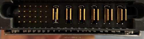

24+6 pins DELL PSU male (FCI PowerBlade 51721 series) connector
DELL N750P-S0 (NPS-750BB A) server PSU pins and signals

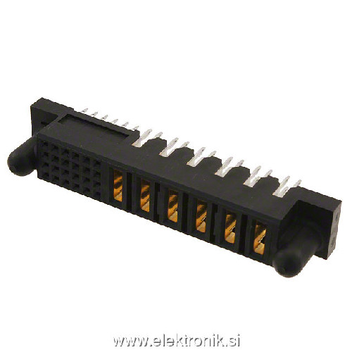

Mogoče tole (slika v priponki):
24 signal + 6 power (51741-10002406CCLF)
https://www.digikey.si/en/products/detail/amphenol-cs-fci/51741-10002406CCLF/1490627
Kako se ga vklopi brez server plate.
https://www.incredigeek.com/home/category/computer-mods/

PrispevekObjavljeno: Ned Jul 14, 2024 10:20 am    Naslov sporočila:   Odgovori s citatom
Verjetno je neka vzmetna kovina, ki ni spajkljiva.
Jaz sem razdrl in prispajkal direktno na tiskanino.
Imel sem pa tudi takega, kjer ni bilo konektorja in so bile na zadnji strani samo blazinice za "edge" konektor. Pri takem je še najlažje naspajkat kabel.

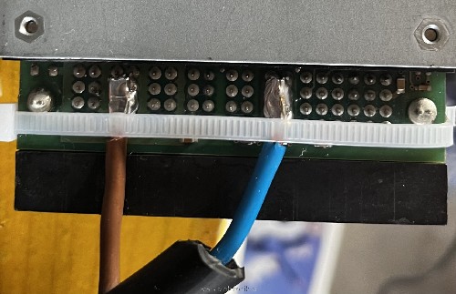

Hvala za nasvet. Še razdreti ne bo potrebno. Včasih je potrebno samo obrniti zadevo na glavo Razz

PrispevekObjavljeno: Ned Jul 14, 2024 7:30 pm    Naslov sporočila:   Odgovori s citatom
Evo, super. Samo po dolgem med blazinice nalotaš in bo super. Ker so konektorji “TH”- naspajkani skozi, bo tudi mehansko zelo čvrsto.

PrispevekObjavljeno: Ned Jul 14, 2024 7:46 pm    Naslov sporočila:   Odgovori s citatom
mosqito je napisal/a:
Evo. upam, da bo držalo. Dancing
