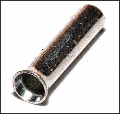

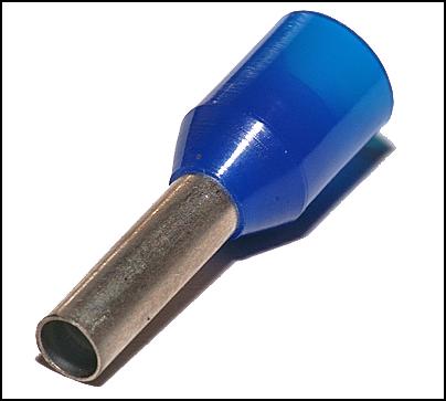

Tulci in klešče.
votlica

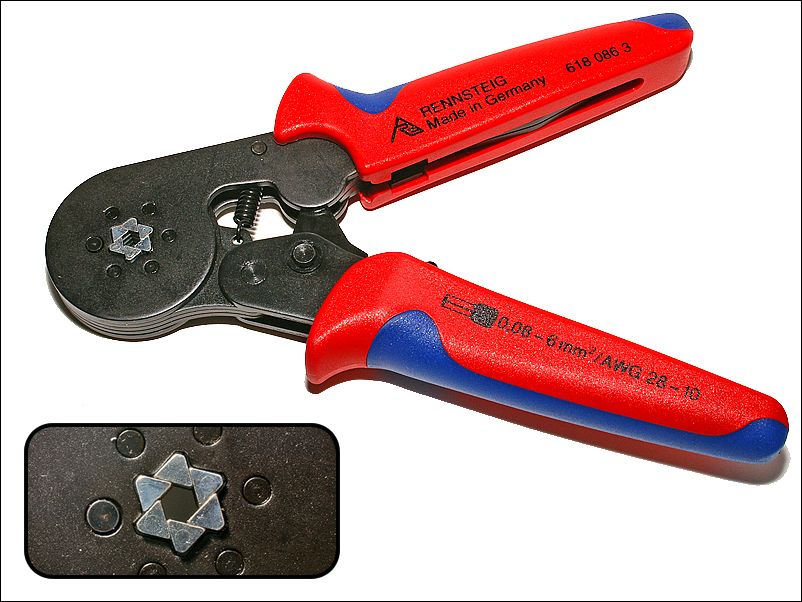

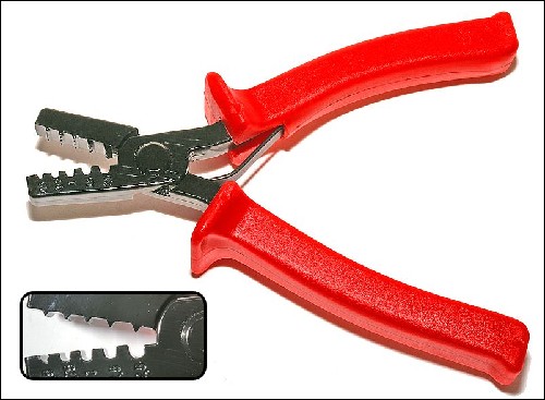

Klešče
 Velikost datoteke:  62.03 KB
votlica

Po moji presoji (vsaj iz izkušenj) so tele klešče ene iz med boljših. Za ceno pa raje ne sprašujte - blizu 40ksit Evil or Very Mad

Tulcem se reče " Votlice ". So izolirane (kakor zgoraj na slikah) ali neizolirane - brez plastike (lažje je stlačiti več kot dve žici v spojko). V izolirano votlico je možno vstaviti eno žico, dobijo pa se tudi z razširjeno izolacijo za dve žici.

Zdaj se uporabljajo samo še tulci, kot so jih predhodniki omenili. Dobiš pa tulce za vse preseke žic od 0.5 ali manj do 95 ali več, dobijo se tudi dvojčki (dve žici v en tulec) itd. Razvrščeni so tudi po barvah. Slaba lastnost tulcev je, da so zelo dragi pa še drage klešče potrebuješ.
Je pa res, da so najboljše klešče, ki jih je omenil Silvo za manjše preseke, za večje preseke pa potrebuješ večje in močnejše klešče.

Klešče ki jih je omenjal Silvo so res profič, sam uporabljam klešče za okoli 7ksit za 5 presekov. Problem pri teh cenovno bolj ugodnih kleščah je ta da votlico stisnejo na eni strani, kar predstavlja pri manjših okroglih sponkah problem ker se težko natika. Včasih je dobro votlico, ko je stisnjena še dodatno mal okorg zavrtet in potisnit.

ja Silvo take klešče niso prav poceni, tudi sam jih uporabljam, vendar je cena tam okoli 28000 sit.
Vem ker smo jih ravno prejšnji teden ene nabavljali na naši firmi.
Obstajajo pa take ki tulec stisnejo po preseku v kvadrat ali pa šesterokotnik (boljše)

Kaj pa za samo občasno delo? Ali se da tulce stisniti kar z kombinirkami ali podobnimi kleščami? Vsekakor bom poizkusil, predno bom šel kupovat klešče za 28 kSit. Tiste klešče, ki jih je pripel Frenki bi morale biti cenejše!

Navadne so nekaj tisočakov. Ponavadi so v kompletu z že nekaj tulci.
