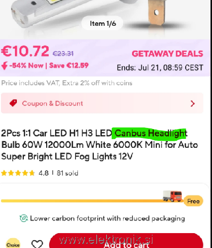

V avto sem dal LED H1 žarnico in mi je takoj prekurilo 10A varovalko. Nato sem samo za probo dal 15A. Je zdržala ampak žarnica ne sveti.
Ko žarnico priklopim direkt na usmernik deluje normalno.
Zakaj?

lucca brassi je napisal/a: |
imaš narobe vezane kakšne upore za CAN ? |
Kakšne upore? Kje? Nimam uporov..

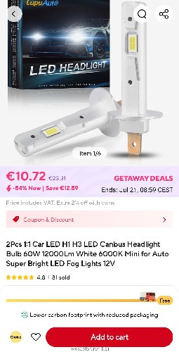

lucca brassi Član
Pridružen-a: Ned 01 Feb 2004 12:46 Prispevkov: 4222 Aktiv.: 17.83 Kraj: KOČEVJE
Objavljeno: Pet Jul 19, 2024 2:14 pm Naslov sporočila: |
Skoraj siguren sem da ima notri upor . Odpri jo preglej .
