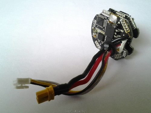

PrispevekObjavljeno: Sob Avg 10, 2024 12:46 pm    Naslov sporočila:   Odgovori s citatom
elektronika, bms za baterijo

PrispevekObjavljeno: Sob Avg 10, 2024 3:23 pm    Naslov sporočila:   Odgovori s citatom
Hvala za ponudbo.
Zanimivo, ni enak mojemu, sem pa takega gledal na AliExpress. Ne vem, če bi sploh lahko to spravil skupaj.

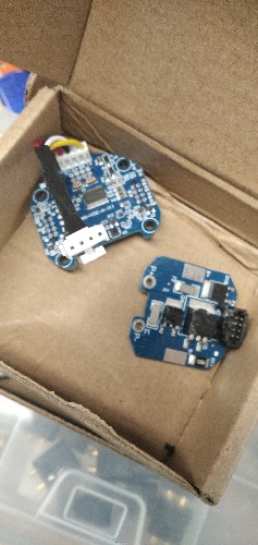

Pred vrati imam dva BMS čipa in bom najprej to poizkusil.
BMS za baterijo NEV1002 za ninebot

PrispevekObjavljeno: Tor Sep 17, 2024 6:50 pm    Naslov sporočila:   Odgovori s citatom
Čip (ki sem ga med iskanjem ponesreči skuril) sem zamenjal.
Sedaj izgleda, da deluje. Najbrž je bil slab stik na signalu za termistor na 8-polnem konektorju. Pred tem je namreč naključno javilo previsoko temperaturo baterije.
