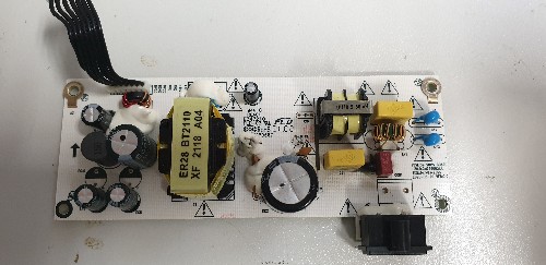

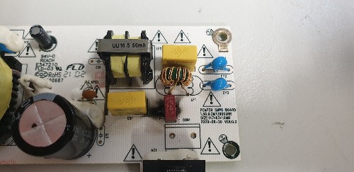

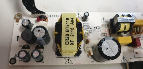

Živjo,
Dobil sem nov radio (vrnjena roba) ki ne deluje, ob odprtju vidim pregorelo varovalko na napajalnem delu? Seveda sem jo najprej zamenjal a sem se zavedal da je vzrok zakaj je pregorela nekje drugje tako , da je pregorela tudi zamenjana varovalka. Ker nimam veliko pojma imam pa multimeter in spajkanik Vas sprašujem katere elemente naj preverim , da najdem okvarjen element?
Vnaprej hvala in lp

Teh zgodb je veliko, pobrskaj malo.
Drugače pa izmeri vse polprevodnike, vsaj tiste na primarni strani, v vezju, torej če niso v stiku. To je moja rutina, preden ponovno vklopim napajalnik s popravili.

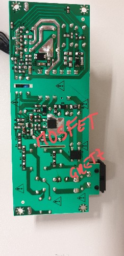

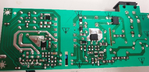

Mislim, da je bistveno tam, kjer nisi slikal, to je s spodnje strani.
Na spodnji strani je skoraj zagotovo SMD PWM regulator in SMD diodni mostič.
Ko boš objavil to sliko lahko naprej debatiramo.

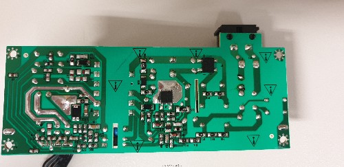

Prilagam še spodnjo stran Smile

Skoraj zagotovo je v okvari U1, PWM čip na spodnji strani, za preverit in po potrebi zamenjat je pa še tranzistor (FET) Q1 spodaj in mostiček D1 (varovalka je 1,6A, mostiček pa 1A, velikokrat videno, kdaj ne preživi). Zamenjal bi še optosklopnik "817B" zgoraj, zalit s belo maso ob CY1 in ne vidim reference).
PWM čip bi bil lahko OB2263, pinout je primeren.
LP, Peter

Iz mojih izkušenj je večkrat vzrok prebit diodni mostič (greatz). Lahko je fuč le ena od štirih diod v njem in kuri varovalko. LP Brane

Pomeri diodni mostič, nato Mosfet,šele nato pride na vrsto U1.
Ni se mi še zgodilo, da bi moral menjat optosklopnik,vse drugo prej!

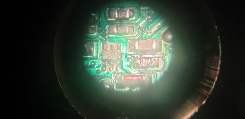

Prej zna biti kakšen FAN6862, ker zajema VDD pred greaetzom (R13/14/15).
Ostali OB2263 podobneži npr. NCP1250, LD7535, SG6858... se futrajo s plusa, za graetzom.
Lahko pa avtor pokuka na čip in pove oznako.

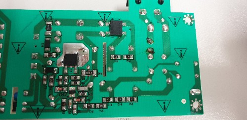

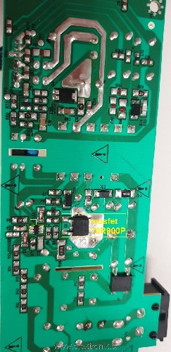

Hvala vsem, na sliki sem označil kar poznam za ostale vaše izraze kot je U1 , PWM čip ipd nimam pojma kje se ti elementi nahajajo na vezju Smile
Mimogrede ali te elemente dobim v HTE oz kje drugje v Lj ali to naročam prek katere druge strani ala ebay ipd?
Hvala

Mostič (graetz) in mosfet si zadel. Za začetek dovolj, da z multimetrom (MM) pomeriš najprej mostič.
U1 je 6 pinski čipek, pwm kontroler (levo od mosfeta-rumeno obrobljen), ki krmili mosfet le ta pa vklaplja/izklaplja transformator. Tako na grobo rečeno.
Oznako na U1 poglej pod določenim kotom ali svetlobo, da se vidi napis in ga napiši, če ga že ne boš uspel pofotkat.
Mosfet je 70R900P (750V, 5A, Rdson 0,9 Ω ).
Napiši še kakšna je oznaka na mostiču.

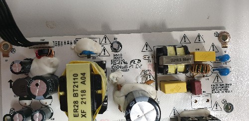

Prilagam še "U" čip slikan pod mikroskopom z mobitelom kolikor je vidno nevem Smile

Prispevkov: 3466
Aktiv.: 14.64
PrispevekObjavljeno: Pon Jul 29, 2024 7:46 pm    Naslov sporočila:   Odgovori s citatom
Pri graetzu moraš izmeriti vse štiri diode. Vemo samo, da sta tisti proti plus v redu.
https://en.wikipedia.org/wiki/Diode_bridge
Snamem sedaj še mosfet?
Še? Graetza ni bilo potrebno snemati. Pri MOSFET-u izmeriš samo [urlhttps://en.wikipedia.org/wiki/Power_MOSFET#Body_diode=]body diodo[/url] in da ni G v stiku s katero od ostalih pinov (bolj redko). Izven vezja, pa se z DMM lahko na hitro stestira tudi prevajanje.
