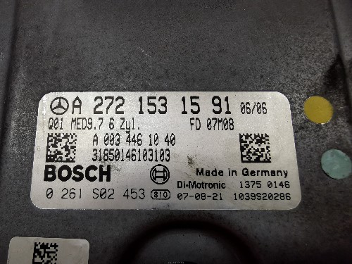

Od kolega sem v popravilo dobil motorni računalnik A2721531591 (slika v prilogi).

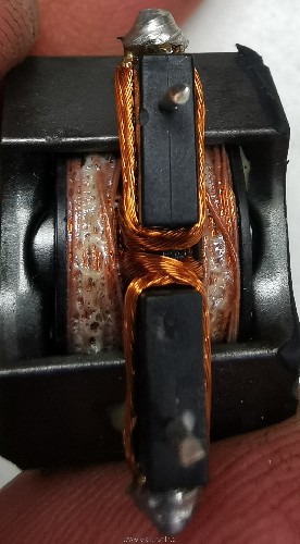

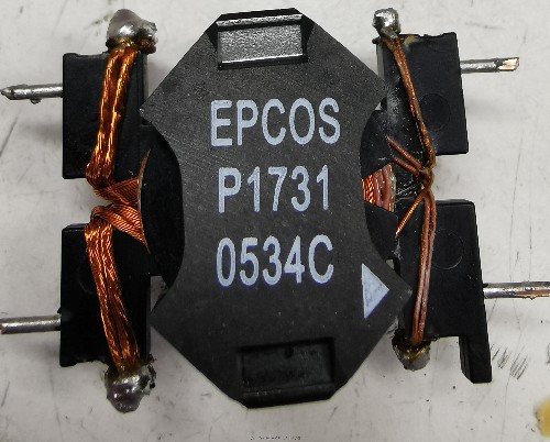

Problem je s krmiljenjem injektorjev. Poleg skurjenih tranzistorjev, sem opazil, da je skurjen tudi VF transformatorček Epcos P1731 0534C (slika v prilogi).
Lepo prosim za informacijo kakšen je to transformatorček, oziroka kje bi ga lahko kupil.

Glede na sliko transformator ne izgleda skurjen

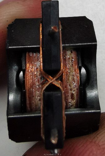

Žal je res skurjen Sad
Na vseh priključkih L-meter pokaže samo upornost.

https://si.farnell.com/epcos/b65813j0000r087/ferrite-core-rm-n87/dp/1422723?pf_custSiteRedirect=true
Tukaj dobiš jedro. Ostalo lahko naviješ sam.
Glede na videz, transformator zagotovo ni skurjen. Je pa polakiran in zalit zaradi vibracij. Meritev bo napačna, ker meriš pri napačni frekvenci. Verjetno karkoli manj od 100kHz bo kazalo kakor stik.
Če so skurjeni mosi, je eden ali več injektorjev, ali pa inštalacija v stiku.
Osebno se s tem ECU nebi preveč ukvarjal. Pomenjal bi, kar je vidno skurjeno, preveril interne varovalke in kondenzatorje ter vrnil. Da narediš cegel od avta zaradi uničenega ali zgubljenega ECU ključa je nesmiselno.

Žal je res transformatorček skurjen Sad O tem ni dvoma!
Da, imam več različnih merilcev induktivnosti, tudi takega na karerem lahko izbiraš frekvenco, pa vseeno nič ne pokaže. Naj omenim, da je to tudi zame prvič, da bi VF trafo spustil dušo. Res pa je, da je ta računalnik pred menoj že nekdo popravljal, zato ne vem točno, kako je crknil.

Mednavojni stik. Sicer lahko ni transformator ampak step up converter. Tako sta primar in sekundar v stiku.
Poglej nakoli, kateri čip ga krmili.
