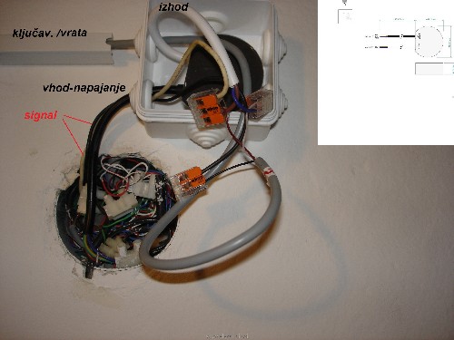

El. ključavnico v vratih odpiramo z domofonom vezano na GATE - na fotki z napajalnikom ključavnice sta črna in bela žica označeni s ˝signal˝.
Če bi želel vrata odpirati ročno s tipko bi moral samo vmes med belo in črno povezati stikalo/tipko?

Verjetno da.
Ne vem, zakaj ima ključavnica tri žice oz. tudi stalno napajanje.

Preverjeno da.
Tri žice: minus, plus, control circuit
bostjang je napisal/a:
Verjetno da.
Če je pod stalnim napajanjem pomeni da stalno nuca el. energijo?
Da ne bi bilo pod stalnim napajanjem bi moral na fotki označeni signal žici ki sem ju nameraval vezat v stikalo namesto tega brikat in v stikalo vezat + in nulo (230V) ?
Stikalo bo odaljeno 6 metrov, na razpolago pa so samo drobne žice 0,25m2.
Naj v stikalo vežem signalni 12V ali napajalni 230V žici ?
Na domofonu pritisni tipko za odpreti in najprej izmeri nametost med V- napajalnika in S žico. Če bo napetost enaka napetosti napajalnika stikalo vežeš med V+ napajalnika in S žico. Če bo napetost drugačna meriš med fazo in nulo.
Vse je lahko žarnica, če je dovolj toka.

spart je napisal/a:
Ne, ne pomeni tega.
spart je napisal/a:
Zakaj bi kompliciral? Če ne veš, kako deluje, potem poveži, kot je predvideno. Če boš odklopil napajanje, potem ne bo delalo odpiranje iz domofona. Drobne žice najbrž niso deklarirane za 230V.
