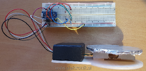

Tako imenovani "Load Cell" (senzorji teže) in pripadajoči HX711 (AD modul za te senzorje) stanejo le nekaj EUR na aliexpress. HX711 povežeš na Arduino, dodaš še zaslonček za nastavitve in piskač.
Na sliki je ena taka tehtnica, ki sem jo naredil za avtomatsko zajemanje teže, podatke pa avtomatsko pošilja v Excel preko USB HID.
Za izdelavo PCB ni časa, volje in potrebe Mr. Green

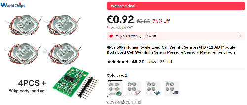

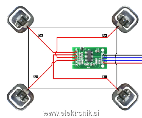

He he v kratkoročnem planu imam izdelavo podstavka za domačo plinsko jeklenko.
Uporabil bom senzorje na spodnji sliki, ki že imajo nekakšne nogice in bo dovolj, da jih privijem na kakšno desko. No malce bo potrebno porezkati, da se bodo lahko krivili.
Z ozirom, da je v jeklenki 10 kg plina me grami ne mučijo prav posebej.
Na en AD lahko povežeš tudi štiri senzorje, tako so n.pr. izdelane skoraj vse hišne tehtnice za osebno tehtanje.

Koliko imajo pa creep-a te ultra low cost nogice (half bridge) ?
Po mojih meritvah je pri stalni obremenitvi zlezlo pri 10kg bremenu za cca. 800-1200g na dan.

PrispevekObjavljeno: Tor Sep 10, 2024 12:47 pm    Naslov sporočila:   Odgovori s citatom
mosqito je napisal/a:
Nimam pojma, ker so še na kitajskem. Z ozirom, da bodo obremenjeni le kakšnih 20% ne pričakujem tragedije.
Prva tehtnica na sliki se zapleza za kakšen gram ali dva. Ni pa kritično, ker imam pred vsakokratnem tehtanjem avtokalibracijo tare. Relativno pa deluje presenetljivo ponovljivo.

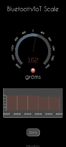

Jaz sem naredil tehtnico, ki jo lahko krmiliš s telefonom in aplikacijo GUI-O www.gui-o.com - Lahko preko Bluetooth ali preko WiFi-ja.
Senzor za tehtnico je do 20 kg, ni pa problem narediti tudi več npr. do 200 kg, samo senzor bi moral zamenjati in narediti mehansko bolj robustno.
