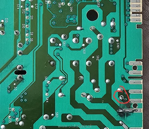

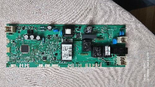

Prosil bi za pomoč. Ne vem kako polotat osnovno ploščo od sušilnega stroja.Našel sem napako na vezju ,prilagam sliko. Kot bi bila ena linija iz konektorja na vezju prekinjena. Verjetno bi se morala povezat z lotom na koncu. Prosim strokovnjake za razlago.

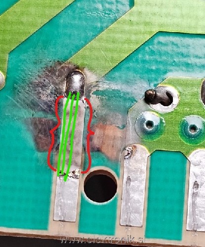

Manjka ti malo bakra (rdeče). Poskusi za test premostiti s tanko žičko (zeleno). Lahko tudi več tankih žičk vzporedno. Preveri, ali ne bo oviralo vtikanja v konektor.

Kaj je na drugi strani ?

mosqito je napisal/a:
Najlepša hvala na nasvetu bom to naredil.

1dva3 je napisal/a:
Na drugi strani ni nič pri tem kontaktu.

Potrebno je odstraniti vzrok (razen ce ni bila vzrok slab kontakt, v kar dvomim). V nasprotnem primeru bo spet "boom"

robndi je napisal/a:
1dva3 je napisal/a:
Seveda je, jaz vidim veliko površino mase. Je pa odvisno od izvedbe, če je ta sploh nujno potrebna.

Dal sem močnejšo žičko in zadeva deluje kot mora. Konektor je vštekan pravilno. Drugače je bil stroj v vsakodnevni uporabi 7 let .Drugače to osnovno ploščo menjavajo stane 85 eur. Verjetno zaradi takšnih napak. Vem pa da se pojavi na enem releju hladni stik pa tud pol preneha delovat. Bom videl ,zdaj je čist normalno posušil. Pred tem popravilom je pri vklopu enkrat obrnil in stop.

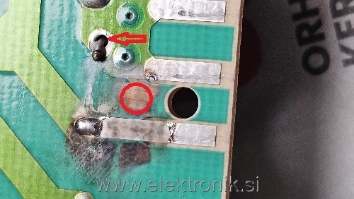

Vprašanje zaradi česa je prišlo do tega, da je odžgalo tiskanino-na robnem konektorju.
Izvrtina med sosednjima priključkoma je mogoče namenjena da vezje sede v prirejeno ležišče. Drugače je lahko namenoma, da preprečuje preboj (plazeči tokovi) med sosednjima priključkoma v primeru pojava vlage. Na sliki sem s puščico nakazal pomanjkljivo spajko, s krogom pa označil izvedbo dodatne izvrtine. Rele po dolgotrajnem delovanju in vklapljanju močnejših bremen ima lahko že precej načete delovne kontakte (ne gre za hladen stik) zaradi pojava oblokov,tako da je smiselna zamenjava takega releja.

Tam mi je sumljivo, na desni strani mora biti en element.

@robndi
Poslikaj celo ploščico iz obeh strani. Lahko, da je več hladnih spojev.

s53al je napisal/a:
@robndi

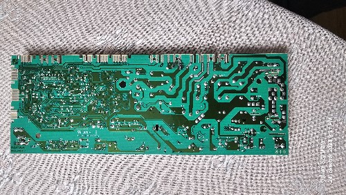

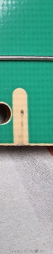

Evo sem poslikal. Možno je,da so kakšni hladni spoji sam jaz nisem neki strokovnjak in jih ne vidim.
Je bilo pa [slovenščina je zame švedska vas]. Stroj je delal veliko let brez težav. In potem je utrgalo jermen. Takoj ko je počil jermen ,je motor pri vklopu zavrtel samo enkrat in stop. Tud,ko sem novi jermen dal gor spet enako a pred tem nobenega problema. Obenem dve napaki al je pa elektronsko napako povzročil mogoče poškodovan jermen,da se je motor kaj matral,ki je na koncu odpadel dol. Res mi je čudno.To skurjeno je pa konektor od motorja .

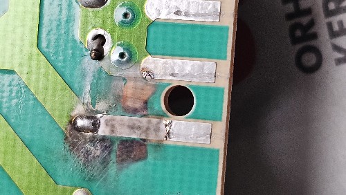

Moral boš še polotat sosednjo žico, ki je komaj na pol zalotana. Zgleda je to N ali L linija za motor.
Sam motor pa, čisto možno je, da se je zavrtel na obrate, potem pa ga je stroj izklopil, kar je povzročilo oblok.

1dva3 je napisal/a:
A to misliš tisto ,ki ima lukjo okrog lota?
Motor je pa tisti brezkrtačni .Sem res pomislil,da je neka kombinacija utrganja jermena in okvara osnovne plošče.
