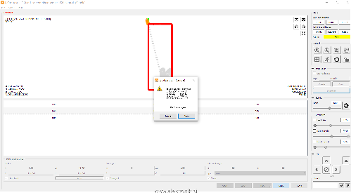

F...
Prvo kar me moti je seveda zelo velika površina, ki jo kaže, glede na velikost vezja. Potem, ko dam 4.korak "probe" mi pa izpiše tole:
 Velikost datoteke:  75.27 KB
 Pogledana:  33 krat
