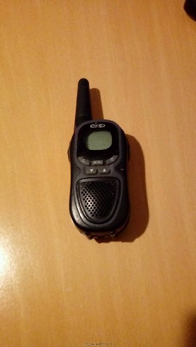

s53al
Prispevkov: 1123
Aktiv.: 6.29
Kraj: Bela krajina
PrispevekObjavljeno: Tor Okt 08, 2024 8:09 pm    Naslov sporočila:   Odgovori s citatom
qwertz je napisal/a:
krofko je napisal/a:
Lahko kupiš predlagane igrače za drobiž. Lahko pa kupiš kako bolj profesionalno rešitev, morda tudi postajo montirano v traktor.
Izdelki za profesionalno rabo imajo tudi razne dodatke (slušalke), s katerimi ti lahko zelo olajšajo delo.
Lahko predlagaš znamko ali napravo?
Motorola, Kenwood.
Tu plačaš samo znamko in to trikratno +.
Ostalo je vse isto. Moja najdaljša zveza z PMR postajo na sliki je bila cca. 60 km v Zagreb, slišnost odlična, je pa res, da sem malo na hribu. Kupil sem jo pa v Hoferu za 30€, tega je pa že 10+ let nazaj.
 Velikost datoteke:  205.34 KB
Prisoten Poglej uporabnikov profil Pošlji zasebno sporočilo Obišči avtorjevo spletno stran
