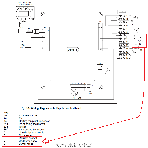

Nabavil sem omenjen gorilec na pelete ga priklopil in deluje lepo tako kot mora.
Nisem še razščistil celotne vezave, ki za samo delovanje trenutno niso pomembne ampak bi rad to razščistil.
Zanima me samo, če kdo mogoče ve zakaj služijo na shemi C, D in E opcije, katere nimam gor sedaj nič priklopljeno, razen med 7 in 8 je brika (tovarniško) ?
Na D lahko dam najbrž 220V signalno lučko, ki mogoče signalizira kakšno napako ?
Na E bi montiral lahko tipko, ki služi za ?
Na C pa stikalo oz. kakšen senzor N.C., ki naredi ?
Če ima kdo kakšne izkušnje s temi vezavami bi prosil za odgovor.
Hvala

Na C se lahko priklopi zunanje upravljanje npr.: termostat ali varnostni termostat,... Na E priklopiš tipko za resetiranje gorilca, opcijsko tudi impulzni rele, ki ga lahko prožiš na daljavo (GSM,...). Signalizacija D je najverjetneje indikacija napake na gorilcu, kar lahko uporabiš tudi pri oddaljenem nadzoru.

Hvala za odgovor, tudi sam sem si nekako tako predstavljal vezavo.
Kaj pa pomeni da resetiraš gorilec, da ga izklopiš, zbrišeš nastavitve in moraš potem ponovno nastavit in ročno zagnat gorilec?
