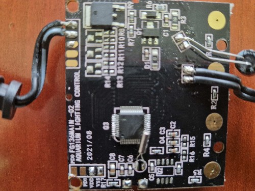

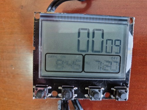

Kako bi tejle digitalni uri dodal baterijo, da se ne bi vsakokrat ko zmanjka elektrike resetirala?

Izgleda, da bomo moral v roke vzeti stekleno kroglo, saj iz slik tudi slučajno ni razvidno, kaj napaja to uro, namenjeno osvetlevanju akvarija!

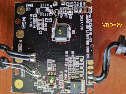

Zna biti FULLGAIN FG-136.
Mogoče, če rešiš napajanje čipa št. 3.
Napiši točne oznake za št. 1,2,3 ker fotka je za en .....
Kakšna je napetost na kontaktu Vdd?
Vss zna biti GND.

Na vezju vidim urni kristal, ki je precej daleč od procesorja. Je morda pod displeju še kak urni čip? Ti imajo zelo malo porabo. Običajno ima tudi pin za backup kondezator ali baterijo. Sicer daj za stabilizatojem napetosti en gold cap recimo 1F. V serijo daj en 100 Omega upor, da ne bo za stabilizator prevelik šok ob vključitvi.
Sam sem naredil kar nekaj takih "predelav" v vtičnih urah. Le te imajo sicer baterijo, a ko crkne, ura ne deluje. Gold cap tam 1f zagotovi backup vsaj za en teden.
Vss zna biti GND.
Ja slika je res za en k.... 5x sem slikal ampak Samsung je itak največje sranje od telefona kar obstaja.
Bom še enkrat z huawei, ki dela fantastične slike.
Zmerim pa sporočim

hvala za nasvet, bom probal.
Problem je samo ta, da moram samo uri zagotovit napajanje, ne da mi bo napajanje šlo še naprej za LED trak, ker pol ne bo efekta.
Pod displayem nisem videl nič, bom probal display odlepit če bo šlo.

Samsung je že ok, tudi za makro slike. Rabiš kako stojalo in preklop v ročno ostrenje, če avtomatika heca.
Drugače poglej oznake z neko lečo/lupo in jih prepiši sem.
Če je 48-pinski čip št. 3 nek STM32xxxx potem čitaj tole, tisti del okoli VBAT pina...
Imaš dve varianti, napajanje s supercapom ali polnilno baterijco (NiMH, NiCd, Li ion ali Lipo), no, dalo bi se tudi z navadno litij 3V baterijo (npr.CR2032, AA, AAA...), samo še eno hitro diodo (schottky/low VF) in nek upor bi dodal zaporedno z baterijo do Vbat pina, ki bi ga moral dvigniti, če je zdaj priklopljen na Vdd.

bostjang je napisal/a:
vidim, da je IC 2 regulator za MCU. Tisto zraven zna biti dioda, preko katere se napaja. Če je temu tako, lahko dodaš še eno diodo iz rezervnega napajanja, sicer pa lahko tako urediš sam.
Vss zna biti GND.
3ONO6
7544-1
ta pa nima oznake
Prispevkov: 3472
Aktiv.: 14.63
PrispevekObjavljeno: Sob Okt 12, 2024 5:18 pm    Naslov sporočila:   Odgovori s citatom
Torej
- N-MOSFET (za vklop bremena),
- regulator za 4.4V H7544-1(pdf),
- MCU ima mogoče zdrsano oznako.
Me veseli, da moja kristalna krogla kaže dovolj jasno sliko. :)

se pravi na izhodu regulatorja pripeljem 4.4V. verjetno bo 5V prav tako ok.
in bi stvar morala delovati.
