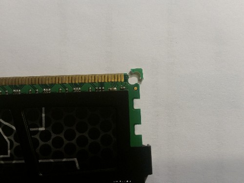

PrispevekObjavljeno: Ned Nov 24, 2024 1:11 pm    Naslov sporočila:   Odgovori s citatom
DDR 3 ploščica je po nesreči se odlomil vogal spodaj

PrispevekObjavljeno: Ned Nov 24, 2024 2:01 pm    Naslov sporočila:   Odgovori s citatom
Sem skoraj 100% , da bo ram brez tega deloval brez problema. Saj ima plastika cca 2cm dolg utor kateri drži ram pokonci.

PrispevekObjavljeno: Ned Nov 24, 2024 3:18 pm    Naslov sporočila:   Odgovori s citatom
Samo daj notri in vozi dalje

PrispevekObjavljeno: Ned Nov 24, 2024 11:19 pm    Naslov sporočila:   Odgovori s citatom
Bo delalo tudi brez po moje.
