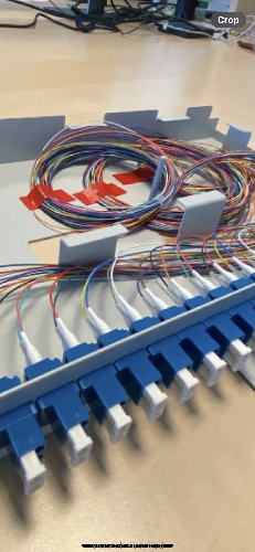

Tukaj je nekaj podjetji:
https://www.elektroprom.si/varjenje-opticnih-kablov
https://kti.si/varjenje-opticnih-kablov/
https://www.minicom.si/pages/informacijski-inzeniring/varjenje-in-meritve-opticnih-vlaken.php
Nova tehnologija omogoča prenos podatkov v obe strani po 1 žili. Drugače pa pusti 2-3 žile rezerve, če kakšna pokne.
Glede konektrojev imaš 2 opciji. Ravno brušeni in brušeni na 8 stopinj.
Konektorji se ne varijo direktno na žilo. Kupi se cca 1m dolg kabel z konektorjiz konec tega kabla se nato zavari na tvoj kabel.

Lovro7 je napisal/a:
Krajše dolžine kablov naredijo konektor tudi direkno na vlakno od kabla, seveda po naročilu. To so po navadi kabli za notranjo inštalacijo. Mislim da 100m bi šlo.
