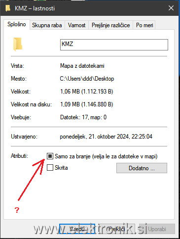

Če gre za atribut v lastnostih mape (glej pripeto sliko) je to prisotno v Win10 in Win11 že kar nekaj časa/let. Tega ne moreš spremeniti in tudi nima vpliva na samo mapo.
Mapo kljub temu atributu lahko preimenuješ, spreminjaš ali brišeš.
Mogoče najdeš zadovoljiv odgovor TUKAJ.
Pa imaš dejansko problem mapo preimenovati/spreminjati ali te samo moti poln kvadratek?

@mona, kaj ti je pomagalo?
Zagotovo ti ni, ker tistega kvadratka se ne more odstraniti. Je samo neka zastavica, da read-only velja le za datoteke v mapi, ti piše. Zakaj je vseskozi poln je pa že stvar MS programerjev in njihove filozofije dojemanja te logike.
Drugo je za datoteke, ki so v mapi, a tega ne sprašuje OP.
To pa preko CommandPrompta odklofaš:
attrib -r "pot in ime mape" \*.* , če hočeš, da je vsem datotekam znotraj mape odstranjena kljukica "samo za branje".
ali
attrib +r "pot ime mape" \*.* , če hočeš, da so vse datoteke znotraj mape samo za branje
Npr. za mapo z imenom Elektronik, ki jo imam na namizju, določim vsem datotekam, da so samo za branje:
attrib +r C:\Users\dusank\Desktop\Elektronik\*.*
No, saj to ti že veš, pišem za druge. Mogoče sem te narobe razumel.
