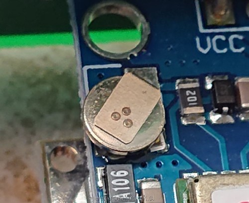

Kje (razen aliexpress z nepreverjeno kvaliteto...) bi lahko kupil čim manjše accu, ki bi jih prilotal na PCB. Rabil bi jih enih 20-30kos
Accu skrbijo za backup, ko ni napetosti in tok je praktično ničelen. Bolj sem omejen z velikostijo. Max 8mm. Najraje nekaj takega, kot je na sliki

Golden cap, drugače je bolje, da daš notri kar navadno litijevo.
Moje izkušnje s NiMh miniaturami in pa litijevimi je, da so nič vredne in propadejo po parih mesecih.
Dobijo se tudi miniaturni lipo s 20mAh.

Ni-Mh so samo 1.2V, tako da odpadejo.
goldcup ni smiselen za mojo aplkacijo, pa še predrag je
aliexpress pa itak dobiš kar dobiš...
ML414H-IV01E iz digikey je super, samo ni več na zalogi. Na farnellu pa je zelo dolg dobavni rok

Pred leti sem za en prenosnik kupil Seiko MS621FE (6.8x2.1mm2).
https://si.farnell.com/seiko-instruments/ms621fe-fl11e/battery-button-li-md-5-5mah-3v/dp/1614634

Ja to sem videl, ampak dobavni rok je 24 tednov....

Hmm...
Na enem strežniku imajo zalogo, na drugem pa ne. Shocked
https://uk.farnell.com/seiko-instruments/ms621fe-fl11e/battery-button-li-md-5-5mah-3v/dp/1614634

To je verjetno 1,5v ne pa 3v kar verjetno ni vseeno? Imam tudi jaz doma en primerek, ki mu mankjka taka baterija kot je pripeta v priponki vendar bi bila zaželjena z kakšno višjo kapaciteto.

Ali imaš to v kameri za snemanje divjadi, da ti drži datum in uro oz. nekaj podobnega? Sprašujem, ker v moji se nahaja nekaj podobnega in ob izpadu napajanja se resetira na tovarniško.
