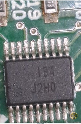

potreboval bi pomoč pri iskanju oz. pri najdbi nadomestnega čipa. Vezje je vgrajeno v bolniško posteljo in čip je skrbel za izvajanje ukazov od posteljnega daljinca.

Menim da bo bolj težko in domnevam, da tudi ob najdbi ta ne bi izvajal potrebnih funkcij. V večini primerov gre za programabilni čip, prej kot nek z izvajalno logiko.
Se pomiki upravljajo samo prek daljinca ali tudi prek konzole za ročno upravljanje.
Si prišel do zaključka da je res ta čip vzrok za nedelovanje,ker je lahko recimo daljinec, sprejemni RF del ali napajanje, kot tudi kaj drugega.

Hvala za odgovor. Ja, zaključek je 100% pravi, ker smo imeli v službi (delam v eni izmed bolnišnic) in smo imeli eno dodatno delujoče vezje na zalogi. Zamenjal sem ta čip in zadeva deluje.
