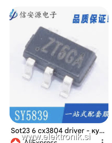

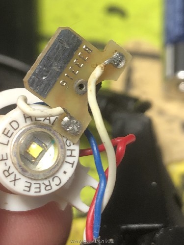

Naglavna svetilka, vstavim baterije in stalno sveti. Samo stikalo deluje,tudi na vezju, tantal kond. je dober i uporcki smd tudi. Očitno je šel tale CX...
Prosim če mi ga pomagate najti oz ekvivalent lepo prosim....

https://www.amazon.com.au/SY5839ABC-SOT23-6-Non-Isolated-Driver-SY5839/dp/B0B7D8LSQD
Tole bo pravo

Dvomim da je kriv tale IC. Koliko gledam datasheet je tole driver za LED. Če bi bil v okvari ledice ne bi gorele.
Prispevkov: 1971
Aktiv.: 12.88
PrispevekObjavljeno: Čet Nov 28, 2024 12:45 pm    Naslov sporočila:   Odgovori s citatom
Glede na to, da je na sliki tudi druga oznaka (SY5839) je spodaj v prilogi datasheet za ta čip. Tudi po smd marking kodi ZTxyz je to to.
Jaz bi preveril povezavo do in od stikala naprej, ker je čudno, da stikalo ne izklopi. Nekje je pač stik mimo stikala. So ti mogoče stekle baterije?

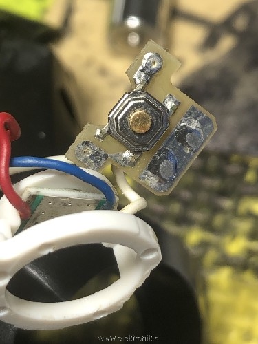

Ja enkrat so stekle malo. Potem sem očistil in zamenjal baterije in je delalo. Bom še enkrat vse premeril in očistil. Čudno da bi bilo v stiku mimo stikala ker ko pomerim na vezju in ko pritisnem stikalo zapiska kontakt....

Po datasheet-u ima zunanji fet. Ce je odletel......

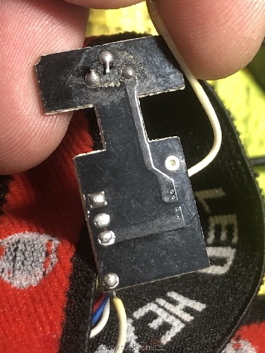

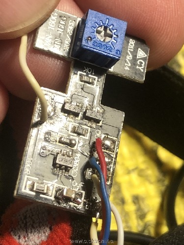

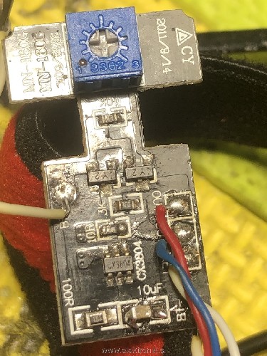

Takole izgleda
 Velikost datoteke:  305.61 KB
 Pogledana:  13 krat
 Velikost datoteke:  300.89 KB
 Velikost datoteke:  363.19 KB
 Velikost datoteke:  216.47 KB
 Velikost datoteke:  225.32 KB

Izmeri napetosti na tranzistorjih (Y2). Skoraj preprican sem, da je tam problem.
Zaradi tokovne zmogljivosti sta v paraleli. Zagotovo je eden prebit.

Bom pomeril Y2.
Kondenzator sem pomeril in ima 4.7 uF. Na plati pa piše 10uF. Je mogoče to razlog?

Zalotaj zraven se enega od 10uF pa poizkusi Smile
