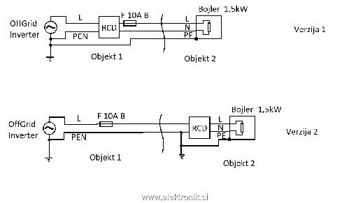

Namen imam montirat bojler za sanitarno vodo v pomožnem objektu, priključen bo na Offgrid inverter, dolžina kabla bo nekje 40m, 2,5mm2. RCD tip A 30mA.
Katera varianta je bolj smiselna?
Uporaba hišne ozemljitve ali narediti dodatno ozemljitev v pomožnem objektu?
Hvala

Jaz bi naredil po prvi shemi s tem, da bi namesto RCD stikala dal RCBO (oz. KZS) 10/0,03A.

Inverter pa res ne moreš ničlati.
Vzeti moraš tudi RCD, ki je narejen za obratovanje s inverterji in DC krožnimi tokovi.

Jaz bi pa po drugi shemi.
Ta RCD zaščita mora biti čim bližje bojlerju, ker v drugačnem primeru bo ob nevihtah (strele v bližini) izklapljalo / metalo ven zaščito.

RCD je že montiran, ker je že nekaj naprav priključenih v prvem objektu.
1dva3 je napisal/a:
Če bi bila gor priklučena samo ena naprava res ne, vendar jih je več in RCD/RCBO ne bo deloval brez "ozemljitve".
1dva3 je napisal/a:
V idealnem svetu res, vendar dokler so tip B RCD ranga 300€...
Načeloma ima inverter galvansko ločen izhod...
Po svetu vidim da dajejo večinoma tip A kot neki minimalni standard.
jozkoc je napisal/a:
Malo več dela in materiala za dodatno ozemljitev in RCBO. Glede izklopov ni problema, ker ni kritičen sistem. Mr. Green
Večina jih nima
Daje se marsikaj, kar pa ne pomeni, da je prav

1dva3 je napisal/a:
Večina jih nima
Ne vem kakšno galvansko ločitev imata v mislih?
Imel sem veliko različnih inverterjev v uporabi, na testu, ... prav vsi imajo izhod galvansko ločen od DC napajanja in od ohišja.

Da je DC del inverterja glavnsko ločen od AC dela je logično.
Na AC izhodu sta pač dva izvoda, med katerima je potencialna razlika 230V. Če noben pol ni ozemljen ali vsaj povezan z ohišjem (če je kovinsko), potem noben RCD ne pride v poštev.
OP je sicer v svoji shemi pravilno narisal, da je en pol ozemljen.

Tako je, tako kot si napisal je logično in večina razsmernikov ima tako.
Nekateri razsmerniki imajo priključke na izhodu označeno z L in N, vendar noben ni povezan z ohišjem in s tem ozemljen. Še tisti, ki imajo na izhodu vijačne priključke poleg ali namesto vtičnice, imajo oznake L in N, vendar sta oba galvansko ločena od ohišja in od DC vhoda.
Vprašal sem zato, ker je videti, da 1dva3 živi v nekem vzporednem vesolju, kjer je vse drugače kot na zemlji ... Rolling Eyes
Trditve brez dokazov in osnove kažejo na neverodostojnost uporabnika, previdno pri upoštevanju njegovih odgovorov Exclamation
