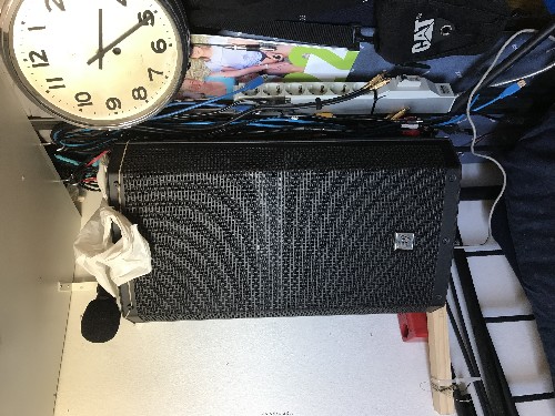

Jaz imam enega v sobi. Zvok je noro dober. Sem kupil skurjenega in oživil. Ker je aktivni, kakšen pijani mojster pripelje zvočniški izhod (+-50V) nanj. Kljub zenercam na vhodu, čez nekaj časa podleže.
https://www.audiopro.si/izdelek/electro-voice-zlx-12p-active-12-pa-speaker?idPro=15942

Jeeej, poznam, super monitorcki so tole! Drugace pa se pri ozvocenju in instrumentih drzi istega nacela kot za zeno: tega se ne posoja okoli, pa tudi ce so "mojstri" Wink
