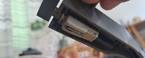

Še vedno ne vidim igle...
A nimaš slike svojega gramofona-glave...

Verjetno je taka, kot na drugem prispevku v tej TEMI.

Jaz bi potreboval celo glavo.

V te gramofone so se vgrajevale zelo različne glave. Rabiš tako da se obrača 78 ali 33/45 LP?
Če se ti gre za funkcionalnost imam nekaj teh glav, katere so se vgrajevale malo kasneje (se ne obračajo. )

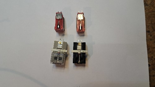

Meni se gre samo da bo delalo tako da bi bila tista super.

Lahko izbiraš...

Mogoče bi bilo na tem mestu za opozoriti, da so kristalne glave podvržene staranju, nivo izhodne napetosti z leti pada, neglede na uporabo. En vzrok za to je propadanje samega kristala, drug vzrok ja pa mostiček, na katerem leži igla, ponavadi iz neke vrste gumija, ki z leti izgubi prožnost.
Niso pa vse glave izdelane iz enakih materialov, nekatere izvedbe delujejo zadovoljivo še v svoji visoki starosti.
