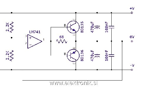

Na internetu sem našel shemo, katero bi nekako predelal z mosfeti. Samo kako točno bi to izgledalo vezje, notri bi dal IRF540N in IRF9540.

če bi to naredu kar s napetostnimi regulatorji ? - zaradi notranjih zaščit
https://www.goldpt.com/virtual_ground_circuit.html
