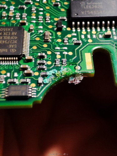

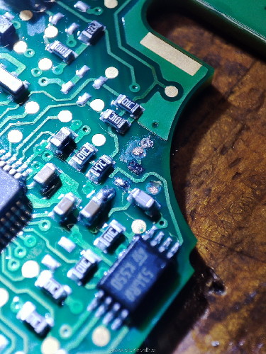

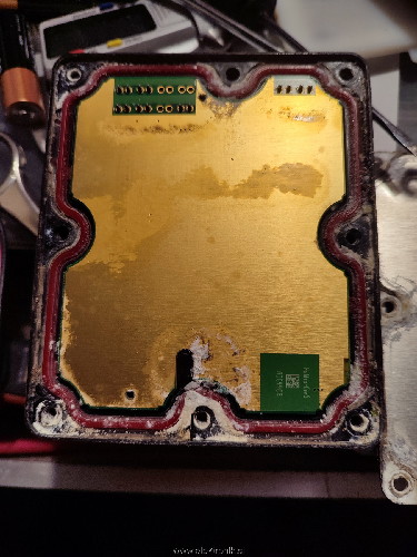

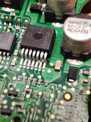

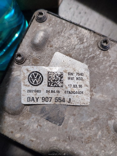

Popravilo haldex elektronike pri vw caddy. Res da so poenostavili vseskupaj, neprodušno zapret je pa še vedno problem. Je pa zunanji pokrov iz aluminija, ki pa ni preveč dober prijatelj s soljo.
Vsepovsod se je ze zacelo nabirati med kontakti
 Velikost datoteke:  825.87 KB
 Pogledana:  11 krat
Glavna poskodba

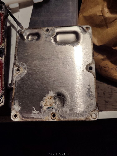

Pokrov na notranji strani...

Notranja stran...

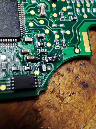

res da ni estetsko, vendar deluje normalno. Po ciscenju fluxa sem zalil s smolo, okoli originalnega tesnila pa nanesel silikon in vseskupja zaprl
 Velikost datoteke:  918.7 KB
 Pogledana:  10 krat
priprava na zamenjavo upora

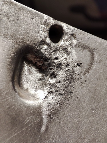

sol je kar lepo najedla pokrov

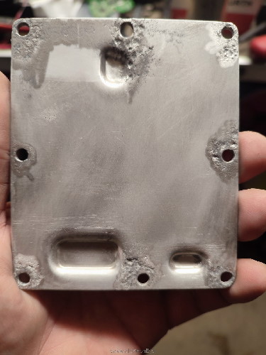

ociscen pokrov

Da ni slučajno iz magnezija? Take poškodbe sem videl na nekaterih Mg automotive ohišjih.

Zanimivo je, ker je zunanja stran v bistvu izpostavljena vsem mogočim vplivom okolja, čisto ok. Mogoče je notranjo tako načelo, ker jo nima kaj izprati/sušiti...

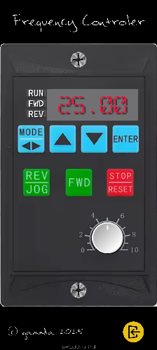

P.S. Ravno sedaj med prazniki sem izdelal grafični vmesnik za frekvenčnik, ki ga nameravam krmiliti daljinsko. Sicer si pa tukaj lahko pogledaš kar nekaj možnih variant.

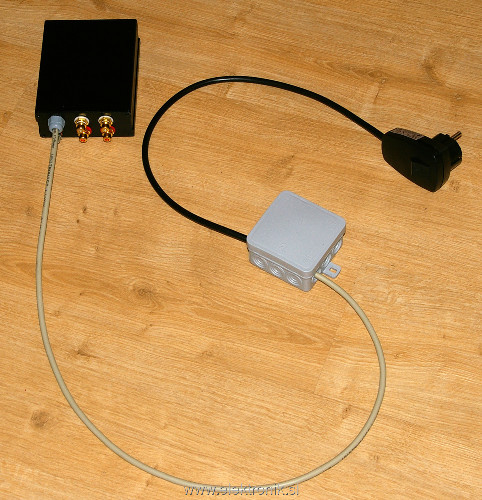

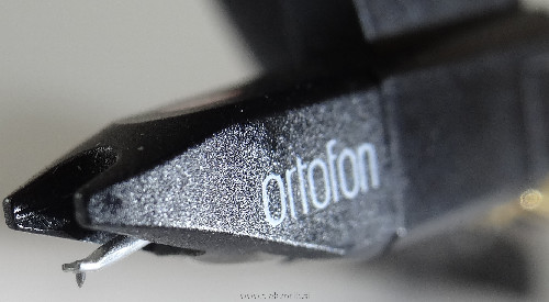

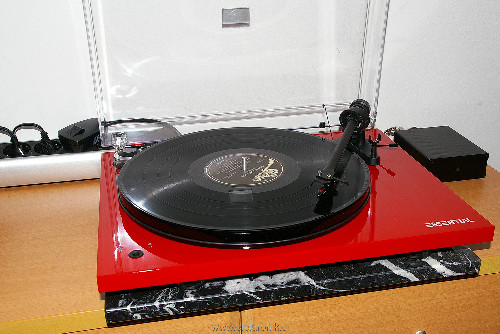

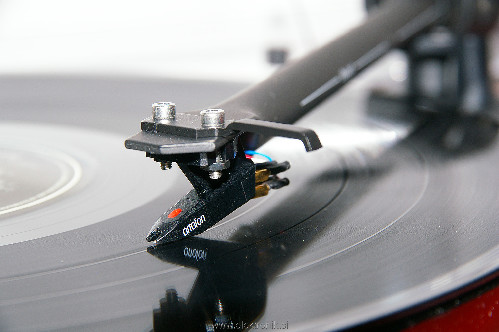

Sestavil RIAA predojačevalnik za Pro-Jecta.
Napajalni del s transformatorjem in varovalko (linearno napajanje 15-0-15) ter RFI filter je ločeno iz glavne škatlice. Vključi se na 230V vtikaču s stikalom, ki je blizu gramofona.
(klikni na zadnjo sliko za polno povečavo)
