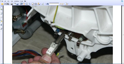

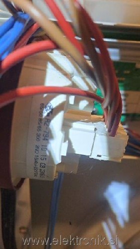

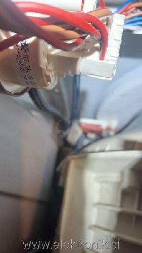

Pozdravljeni.
Zanima me za pralni stroj, ki ne greje vode. Sicer opere do konca, vendar slabo in cunje so mrzle.
Zaenkrat sem odprl zadaj, pomeril grelec, ki je OK. Do njega ne pride štrom.
Kdaj naj bi se grelec vklopil? Počakal sem, da se je natočila voda in da je začel boben vrteti. Cca 10 minut pranja, se še ni zgodilo nič.
Spredaj sem vzel ven elektroniko. NA njej je videti vse OK.
Zanima me kaj je ta element v priponki, saj z releja na elektroniki, gredo žice do grelca najprej preko tega. Je lahko s tem karkoli narobe?
Kaj še lahko preverim?
Hvala i

Katerega proizvajalca je pralni stroj in model. Običajno je pogoj dosežena temperatura ogrevanja vode za nadaljevanje programa,element za zaznavanje pa termostat. Tako da bi bilo za preveriti termostat. Element na priloženi sliki je nivojno stikalo vode oziroma presostat, deluje na principu tlaka katerega zaznava v gumijasti cevki. Cevka je pripeta čelno ali bočno na obodu.

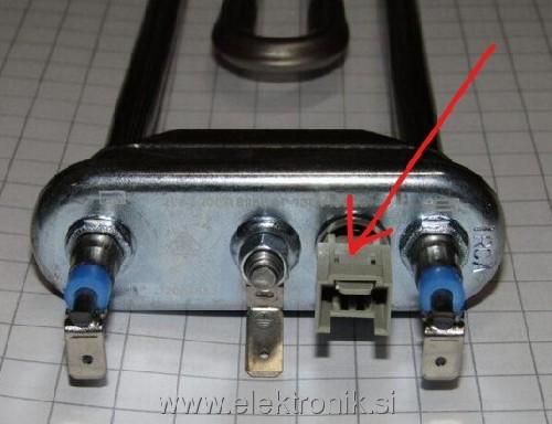

Termostat je na grelcu, rdeča puščica....

Na termostatu je konektor s tanjšima vodnikoma običajno enake barve.
Kaj podobnega kot na priloženi sliki? Na grelcu so debelejši vodniki.

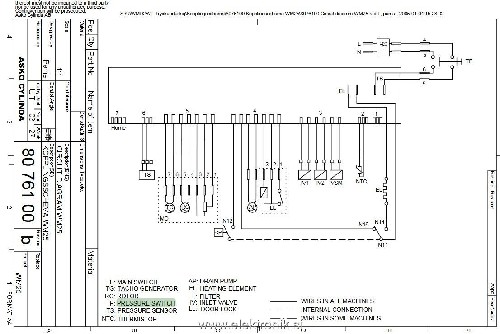

Lahko gre za Pressure switch (v načrtu P), ki sklene linijo (kontakta N11-N14) na kateri je grelec (EL).
Vir slike

Ja tako je. A se ga da pomeriti? Sem snel dol konektor, vendar je isto.

U DusanK hvala za tole. Nisem si mislil, da bom prišel do načrta. Res super.
Bom poiskusil brikati in vam javim.

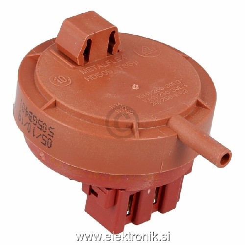

Za demontažo presostata moraš stisniti zaskočna ušesca skupaj,da se ga lahko sname z nosilca.
