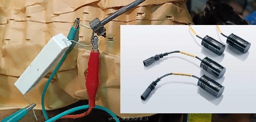

Kako bi lahko zaščitil, zalil, "zapakiral" upor na sliki, da bi zgledal podobno kot na sliki desno in bi bil odporen na zunanje vplive, ker bi se pritrdil na amortizerju avtomobila zunaj ..
-naprintat plastično embalažo in zalit ?
-kable zaščitit in zalit s kako smolo ?
Hvala za pomoč in lp

Ponavadi se uporablja "potting enclosure" ali box.
Uporabiti moraš pa za to namenjena polnila.
Navaden epoksi in podobno ne bo OK, je pretrd in pretog.
Te mase so ponavadi vsaj deloma "elastične".

Ti upori sicer niso namenjeni temu avto svetu vendar vse lahko zaliješ s silikonom in bo vsaj nekaj časa mir.
Žice zaviješ skupaj, da je mehansko trdno, zalotaš, kable privežeš s vezico na upor, nato pa vse v silikon in požirko oz. drugo pakungo.
