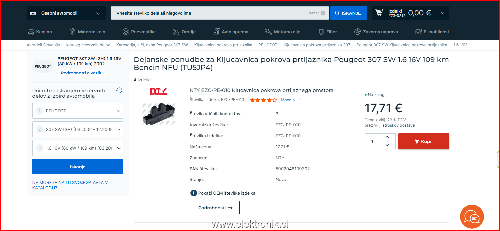

Pozdravljen mislim,da gre za ključavnico ?To sem zasledil na forumu kjer je imel enak problem .Samo kako ključavnico popraviti ?
