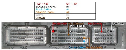

Tole je priklop ECU-ja.
Zdaj ce rabiš imam DFOX in ti lahko posodim da greš globje pobrskat.

Najprej naredi kar ti je napisal Marko.
Je najmanj dela in precejšnje možnosti za uspeh.
Edit:
Q4 je KL30 (direktno 12)
D1 je KL15 (kontakt preko ključavnice)
